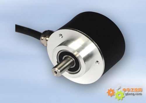

GMS412 4~20mA与RS485双输出单圈绝对值编码器
185506,185552
型号:GMS412 RE10 PB
绝对值数字码盘,内置信号转换,4-20mA模拟电流与RS485输出,方便连接各种设备。 * EasyPro软件设定,多用途、多功能,直接对应单圈角度、转动平移速度测量。 * 4mA 对应值、20mA 对应值任意设定及微调;方向设定;外部置位线设定预设位置,安装方便,无需找零。 * 内部绝对值码盘,全数字化计值,信号无温度、机械影响,信号干扰零点飘移极小。
