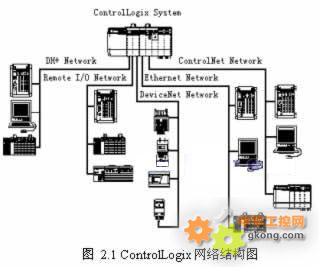

ControlLogix体系结构是目前非常先进的控制平台,该控制平台集成多种控制规程(如:时序、运动、驱动、过程)。它所应用的处理器核心为Logix5550。Logix5550具有强大的处理能力和灵活性,它支持一个ControlLogix机架上可以插入多个控制器、多个控制器可以穿越多个机架实现分布式控制、预定的处理器对处理器的通讯、多个处理器共享相同的I/O模块和通讯模块等众多功能。ControlLogix背板是一种无源的总线,采用的是流行的生产者/消费者技术,因此具有效率高、数据传送准确等优点;另外ControlLogix背板是一个网关级的模块,可以进行各层网络协议之间的转化,因此可以通过一个普通的网卡便可以访问其他各层网络。如图2.1为ControlLogix网络系统结构图。

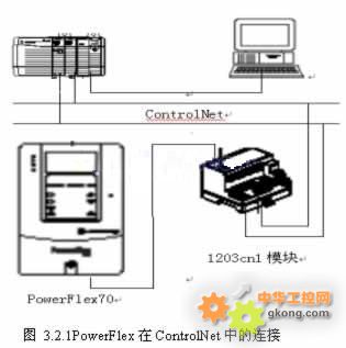

变频器PowerFlex70具有一种称为SCANport的通信接口,通过此接口连接一个信息转换模块,可以接入ControlNet网络端。信息转换模块的功能是将变频器数据和处理器的输入/输出数据相映射连接,以达到数据通讯的目的。在ControlLogix系统中,我们采用1203-CN1信息转换模块,具体网络结构如下图所示:
![](/Editor/UploadFiles/learns03/201222164627521.jpg)
在连接好硬件后,需要利用RSNetWorx软件对诸如网络刷新时间、最大预定节点数、非预定节点数以及介质是否冗余等网络参数进行组态,同时还要组态每个节点,以定义它向主/从网络发送/接受什么的数据,以及组态节点为主、多主、对等或多信道广播通信方式。这些工作做好之后,使用RSLinx软件对重新网络扫描,可以从界面上看到1203-CN1模块。为了使变频器和处理器之间建立良好的数据通讯,需要使用软件RSNetWorx for ControlNet进行数据组态。

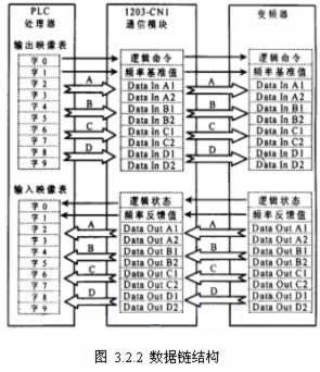

1203-CN1模块有数据链(Datalink)和报文两种数据结构。因此我们应该按此模块的数据结构进行数据传输,报文结构主要用于对输入数据或输出数据不需要连续刷新的情况,因而它适用于对变频器参数实时监控要求不高的场合。在ControlLogix系统中采用数据链结构。其结构如下图所示:
![](/Editor/UploadFiles/learns03/201222164627438.jpg)
1203-CN1模块和变频器各有4个数据链A、B、C、D,每个数据链在处理器的输入和输出映像表中占用2个字,如A数据链在输入映像表中占用字2和字3。可通过通信模块的拨动开关来选通/截止某个数据链,如此,可通过数据链方式,PLC处理器每次可对变频器读或写2—8个字的数据信息。实际上数据链数据是要传送数据信息的指针。对于变频器来说,如要传送某个参数,则指针为该参数的参数号。所以必须在变频器中对各个数据链进行组态,即决定数据链指向哪个参数。

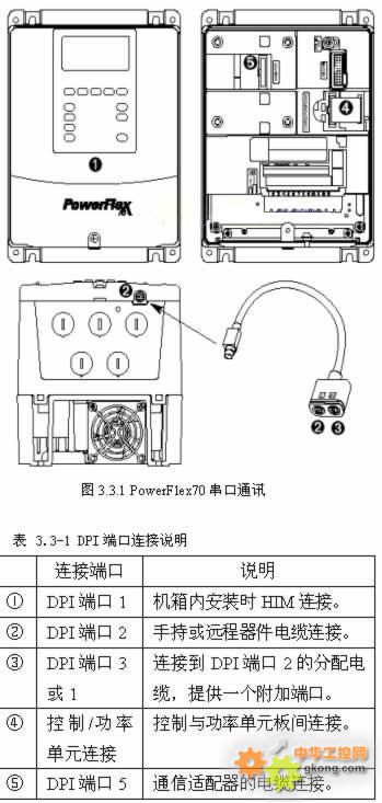

实际上,PowerFlex70的通讯端口为串口,它将串口通讯分作5个通道以用为外部通讯,每个通道都对应不同的通讯设备,因此具有丰富的通讯方法,从而做到了对不同场合不同用途下的通用型与适应性。下面图表对5 个通道进行说明。
![](/Editor/UploadFiles/learns03/201222164628529.jpg)
在控制网上使用的SCANport是DPI端口2,而DPI端口5允许用户添加网络适配器与变频器进行通讯,这样变频器的参数更改和监控功能都将通过一条电缆在网络环境下进行。因此在ControlLogix中,在DPI端口5增加一个A-B公司的20-COMM-D网络适配器与DeviceNet连接。
