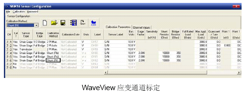

特点
StrainBook/616内置8个应变测量通道,用WBK16可扩展为16/24/32/40/48/56/64通道应变测试系统。
StrainBook/616可多机并联使用,完成更多通道测试或网络分布式数据采集。
支持WBK系列信号调理和扩展模块,能同时测量电压、振动、温度等信号。
带高速以太网接口,能将数据连续传递到PC
1MHz ADC,采用同步采样保持技术,通道之间的时延小于100ns
100% 程控设置,没有手动电位器。
支持全桥、半桥和1/4桥,601000欧姆电桥。
程控旁路校准,程控激励电源。每通道滤波独立设置。
便携、坚固,直流供电,特别适于车载测试、外场测试
软件
◎ 随机软件:WaveView,轻松完成参数设置、数据采集、显示、数据存盘及数据文件格式转换。
全面的驱动程序,支持多种开发平台:DASYLabLabVIEWVBVC/C++

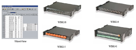

WBK系列扩展模块
WBK10A
8通道模拟输入扩展模块,可再内置1WBK11A12A13A
WBK11A
8通道同步采样保持卡
WBK12A
8通道程控低通滤波卡
WBK13A
8通道同步采样保持、程控低通滤波卡。
WBK15
8通道多用途隔离信号调理模块,可以内置8个任意组合的5B模块。
WBK16
8通道应变测试模块,全自动平衡,支持全桥、1/2桥或1/4桥应用。
WBK17
8通道计数器/编码器/高电压测试模块,另具有16路数字输入,8路程控字输出。
WBK18
8通道动态信号调理模块,可直接接入ICP型加速度传感器,支持T.E.D.S(传感器电子数据表)。
WBK40
14通道热电偶/电压输入模块,内置16/200kHz A/D转换器,不占用主采集器的测量带宽。支持JKSTEBRN型热电偶。可接DBK84DBK90模块进行热电偶通道扩展。
WBK41
多功能I/O模块,除去具有WBK40的所有功能外,还包括40路数字I/O4通道计数器输入和2通道定时器输出。另外可选加416/100kHz模拟输出通道。
