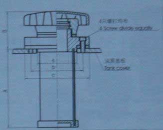

£¨Ò»£©¼ò½é
ÎÒ³§Éú²úµÄҺѹ¿ÕÆøÂËÇåÆ÷ÊÇÒ»ÖÖÐÂÐ͵ÄҺѹ¸½¼þ£¬ËüÃǹ²ÓаËÖÖ¹æ¸ñ¡£ÕâÖÖ²úÆ·µÄ½á¹¹ÓÉ¿ÕÆø¹ýÂ˺ͼÓÓ͹ýÂËÁ½²¿·Ö×é³É¡£²»½ö¿ÉÒÔ·ÀÖ¹¼ÓÓ͹ý³ÌÖлìÈë¿ÅÁ£ÔÓÖÊ£¬´Ó¶ø¼ò»¯ÁËÓÍÏäµÄ½á¹¹£¬ÓÖÓÐÀûÓÚÓÍÒºµÄ¾»»¯¡£ ¸Ã²úÆ·²ÉÓÃÁËÍ»ù·ÛÄ©Ò±½ðÉÕ½á¹ýÂËƬ£¬Óë·Ç½ðÊô¹ýÂËÆ÷Ïà±È£¬¾ßÓйýÂ˾«¶ÈÎȶ¨£¬Ç¿¶È´ó£¬ËÜÐÔÇ¿£¬²ðÏ´·½±ã£¬²¢ÄܳÐÊÜÈÈÓ¦Á¦Óë³å»÷¼°¸ßÎÂÏÂÕý³£¹¤×÷µÈÌص㡣¶àÄêÀ´ÒÑΪÐí¶àҺѹϵͳÓÍÏäÅäÌ×ʹÓá£
![](/Editor/UploadFiles/products02/200812510434325.jpg)
£¨¶þ£©¹¤×÷ÔÀí¼°ÓÃ;
µ±ÒºÑ¹ÏµÍ³¹¤×÷ʱÓÍÏäÄÚÓÍÃæʱ¶øÉÏÉý»òϽµ£¬ÉÏÉýʱÓÉÀïÏòÍâÅųö¿ÕÆø£¬Ï½µÊ±ÓÉÍâÏòÀïÎüÈë¿ÕÆø¡£Îª¾»»¯ÓÍÏäÄÚÓÍÒº£¬ÔÚÓÍÏä¸Ç°åÉÏ´¹Ö±°²×°¿ÕÆøÂËÇåÆ÷£¬¾Í¿ÉÒÔ¹ýÂËÎüÈëµÄ¿ÕÆø£»Í¬Ê±¿ÕÆøÂËÇåÆ÷ÓÖÊÇ×¢ÓÍ¿Ú£¬×¢ÈëµÄй¤×÷ÓÍÒº£¬Ðë¾¹ýÂËÔÙ½øÈëÓÍÏ䣬´Ó¶øÂ˳ýÁËÓÍÒºÄÚµÄÔàÎï¿ÅÁ£¡£ ÔÚҺѹϵͳÖУ¬¾»»¯¹¤×÷ÓÍÊÇÏ൱ÖØÒªµÄ»·½Ú¡£¿ÕÆøÂËÇåÆ÷Äܱ£³ÖÓÍÏäÄÚÓÍÒºµÄÇå½à£¬¼È¿ÉÒÔ·ÀÖ¹ÔàÎï¿ÅÁ£´ÓÍⲿ½øÈëÓÍÏ䣬ÓÖÄÜÑÓ³¤ÓÍÒº¼°Ôª¼þµÄ¹¤×÷ÖÜÆÚºÍʹÓÃÊÙÃü£¬´Ó¶ø±£Ö¤ÁËҺѹϵͳµÄÕý³£¹¤×÷¡£´ËÍ⣬Һѹϵͳ¹¤×÷ʱ¿ÕÆøÂËÇåÆ÷ÄÜά³ÖÓÍÏäÄÚµÄѹÁ¦ºÍ´óÆøѹÁ¦Æ½ºâ£¬ÒÔ±ÜÃâ±Ã¿ÉÄܳöÏî¿ÕѨÏÖÏó¡£
![](/Editor/UploadFiles/products02/200812510434584.jpg)
£¨Èý£©¼¼Êõ²ÎÊý¼°°²×°³ß´ç
ÐͺŠ|
EF1£25 |
EF2£32 |
EF3£40 |
EF4£50 |
EF5£65 |
EF6£80 |
EF7£100 |
EF8£120 |
¼ÓÓÍÁ÷Á¿£¨1/min£© |
9 |
14 |
21 |
32 |
47 |
70 |
110 |
160 |
¿ÕÆøÁ÷Á¿£¨1/min£© |
65 |
105 |
170 |
260 |
450 |
675 |
1055 |
1512 |
Ó͹ýÂËÃæ»ý(cm2) |
80 |
120 |
180 |
270 |
400 |
600 |
942 |
1370 |
A(mm) |
80 |
100 |
120 |
150 |
190 |
220 |
274 |
333 |
B(mm) |
45 |
50 |
55 |
59 |
70 |
80 |
88 |
98 |
a(mm) |
¦Õ39 |
¦Õ47 |
¦Õ55 |
¦Õ66 |
¦Õ81 |
¦Õ96 |
¦Õ118 |
¦Õ138 |
b(mm) |
¦Õ51 |
¦Õ59 |
¦Õ66.5 |
¦Õ82 |
¦Õ102 |
¦Õ120 |
¦Õ140 |
¦Õ160 |
c(mm) |
¦Õ64 |
¦Õ70 |
¦Õ80 |
¦Õ92 |
¦Õ120 |
¦Õ140 |
¦Õ160 |
¦Õ180 |
Âݶ¤£¨ËÄÖ»¾ù²¼£©(mm) |
M4¡Á10 |
M4¡Á10 |
M5¡Á14 |
M6¡Á14 |
M8¡Á16 |
M8¡Á16 |
M8¡Á20 |
M8¡Á20 |
¿ÕÆø¹ýÂ˾«¶È(mm) |
0.279 |
0.279 |
0.279 |
0.105 |
0.105 |
0.105 |
0.105 |
0.105 |
Ó͹ýÂ˾«¶È |
125(¦Ìm)£¨120Ä¿/Ó¢´ç£©£¨¿É¸ù¾ÝÓû§ÒªÇó£© |
ÈôʹÓýéÖÊΪˮһÒÒ¶þ´¼ÔòÔÚÐͺźó¼Ó¡¤BH£¬Àý£ºEF3£40¡¤BH
×¢£º
- ±íÖÐËùÁпÕÆøÁ÷Á¿ÊÇ15m/s¿ÕÆøÁ÷ËÙʱµÄÖµ¡£
- ÈçBF2£32£¬2ÊÇ´ú±íÐͺţ¬32ÊÇ´ú±í¿ÕÆø¹ýÂË¿Ú¾¶¼°¼ÓÓÍ¿Ú¾¶Îª32mm¡£
- ¿ÕÆø¹ýÂËƬ²ÉÓÃÍ»ù·ÛÄ©Ò±½ð¡£
- ÈçÓÐÌØÊâ¹æ¸ñÓëÒªÇ󣬿ÉÀ´ÐÅÐÉÌ¡£
£¨ËÄ£©Ñ¡Óòο¼
¶àÄêÀ´ÎÒ³§ÓëÓйؿÆÑе¥Î»¼°ÅäÌ×ʹÓó§¼Ò¶ÔҺѹ¿ÕÆøÂËÇåÆ÷¼¼ÊõÐÍÄܽøÐÐÁ˲âÊÔ£¬Æä½áÂÛÈÏΪ£ºÒºÑ¹¿ÕÆøÂËÇåÆ÷¹¤×÷ʱ¿ÕÆøÁ÷ËÙÔ½µÍ£¬¿¹ÎÛ¹ýÂËÄÜÁ¦Ô½ºÃ£¬¹ÊÔÚÑ¡ÓÃҺѹ¿ÕÆøÂËÇåÆ÷ʱӦÓÐÒ»¶¨µÄÔ£¶È£¬Ò»°ãÑ¡ÓÿÕÆøÁ÷Á¿Îª±ÃÅÅÁ¿µÄ1.5±¶×óÓÒ¡£
