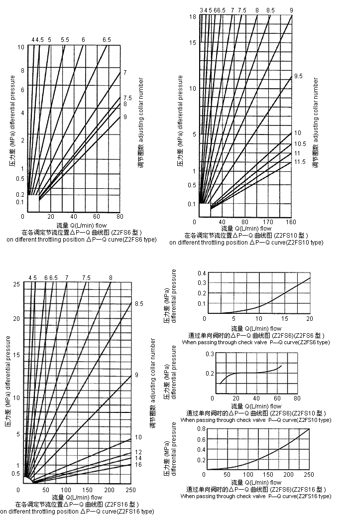

¼¼Êõ²ÎÊý |

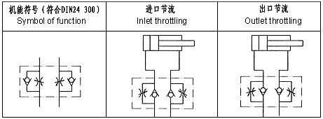

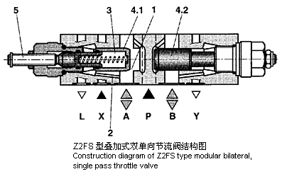

Z2FSÐÍ·§Êǵþ¼ÓʽÉè¼Æ³É¶Ô½ÚÁ÷µ¥Ïò·§¡£ ¸Ã·§ÓÃÓÚÏÞÖÆÀ´×ÔÒ»¸ö»ò¶þ¸ö¹¤×÷ÓÍ¿ÚµÄÖ÷Á÷Á¿»ò¿ØÖÆÁ÷Á¿¡£ Á½¸ö¶Ô³ÆÉèÖõĽÚÁ÷µ¥Ïò·§ÔÚÒ»¸ö·½ÏòÉÏÏÞ¶¨Á÷Á¿(ͨ¹ýµ÷Õû½ÚÁ÷·§Ð¾)ÔÚÏà·´·½ÏòÉÏÔÊÐí×ÔÓÉÁ÷¶¯¡£ ÓÃÓÚ½ø¿Ú½ÚÁ÷¿ØÖÆʱ£¬ÓÍÒº´ÓÓÍ¿ÚAÁ÷¾½ÚÁ÷¿Ú(1)µ½´ï¹¤×÷ÓÍ¿Ú£¬½ÚÁ÷·§Ð¾(4.1)¿É½èÖúÓÚÉ趨Âݶ¤(5)½øÐÐÖáÏòµ÷Õû£¬´Ó¶ø¿ÉÒÔÉ趨½ÚÁ÷¿Ú(1)¡£Í¬Ê±£¬ÔÚÓÍ·AÖеÄÓÍҺͨ¹ý½ÚÁ÷(4.1)Á÷¾ÓÍ¿×(2)µ½´ïµ¯»É¼Ó½Ø²à£¬´æÔÚµÄѹÁ¦Ó뵯»ÉÁ¦¹²Í¬×÷ÓÃʹ½ÚÁ÷·§(4.1)±£³ÖÔÚ½ÚÁ÷λÖᣠÓÍÒº´ÓÖ´ÐÐÆ÷»ØÁ÷Íƶ¯½ÚÁ÷·§Ð¾(4.2)£¬ÔÊÐíÓÍÒº×ÔÓÉÁ÷¾·§¡£´Ëʱ·§×÷Ϊµ¥Ïò·§¹¤×÷¡£ Ö÷Á÷Á¿ÏÞÖÆ ³É¶Ôµ¥Ïò½ÚÁ÷·§ÊÇΪÁ˸ıäÖ´ÐÐÆ÷µÄËٶȡ£°²×°ÓÚ·½Ïò·§ºÍµ×°åÖ®¼äµÄ(Ö÷Á÷Á¿ÏÞÖÆ)¡£ ¿ØÖÆÁ÷Á¿ÏÞÖÆ ÔÚÒº¿Ø·½Ïò·§µÄÇé¿öÏ£¬³É¶Ô½ÚÁ÷µ¥Ïò·§ÓÃÓÚÒº¿Ø×èÄáµ÷Õû£¬ÔÚ´ËÇé¿öÏ£¬Ëü±»°²×°ÓÚÖ÷·§ºÍ¿ØÖÆ·§Ö®¼ä¡£ |

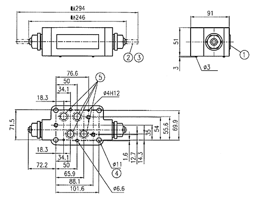

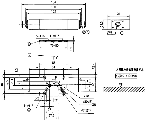

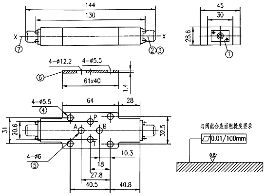

ÍâÐγߴç |
Z2FS6ÐÍ |
Z2FS10ÐÍ |
Z2FS16ÐÍ |
1.±êÅÆ 2.µ÷½ÚÂÝ˨ 3.×óÐý£º½ÚÁ÷¿Ú¿ª´ó ÓÒÐý£»½ÚÁ÷¿Ú¹ØС 4.·§µÄ°²×°ÂÝ¿× 5.ÓÍÇ»¿×A¡¢B¡¢P¡¢T 6.OÐÍȦ¸ô°å 7.½«½ø¿Ú½ÚÁ÷¸ÄΪ³ö¿Ú½ÚÁ÷ʱ£¬°Ñ·§ÈÄ¡°X-X¡±ÖáÐýת180¡ã¼´¿ÉʵÏÖ(¶Ô6¡¢10¶øÑÔ£¬16°´¼ÇºÅ) |
