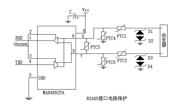

ÒÔϼ¸¿î²úÆ·¾ßÓÐÎÈ̬×èֵС¡¢ ¶î¶¨µçÁ÷µÍ¡¢ÄÍѹÄÜÁ¦¸ß¡¢ÏìÓ¦ËٶȿìµÈÌصã,ÊÇʵÏÖ485ͨѶ½Ó¿Ú±£»¤µÄ¾¼ÃÊÊÓõÄÑ¡Ôñ¡£ÍƳöÊг¡ÖÁ½ñÒýÆðÁ˺ܺõÄÊг¡ºÅÓ¦¡£
ÄÍ20Vdc,24Vdc 485ͨѶ½Ó¿Ú±£»¤
ÐͺŠ|
×î´óµçѹ |
²»¶¯×÷µçÁ÷ |
¶¯×÷µçÁ÷ |
×î´óµçÁ÷ |
¶î¶¨µç×èÖµ |
(V) |
Ih£¨mA£© |
It£¨mA£© |
mA |
R25£¨¦¸£© |
@60¡æ |
@25¡æ |
@25¡æ |
@-10¡æ |
¡À20% |
SMD0603-47RM020-24 |
24 |
20 |
29 |
61 |
75 |
630 |
47 ¡À20% |
SMD0603-33RM025-24 |
24 |
25 |
36 |
71 |
85 |
900 |
33 ¡À20% |
SMD0805-22RM030-20 |
20 |
30 |
44 |
91 |
110 |
1100 |
22 ¡À20% |
SMD0805-15RM040-20 |
20 |
40 |
59 |
116 |
140 |
1600 |
15 ¡À20% |
ÄÍ220Vac,380Vac 485ͨѶ½Ó¿Ú±£»¤
ÐͺŹæ¸ñ |
²»¶¯×÷µçÁ÷ Ih60¡æ£¨mA£© |
¶¯×÷µçÁ÷ It25¡æ/300S£¨mA£© |
WMZ13A-06A(30¦¸¡«60¦¸) |
20 |
100 |
¿¹220V¹ýµçѹ |
WMZ13A-06A(50¦¸¡«80¦¸) |
15 |
80 |
WMZ13A-10A(30¦¸¡«60¦¸) |
25 |
150 |
¿¹380V¹ýµçѹ |
WMZ13A-10A(50¦¸¡«80¦¸) |
20 |
120 |
