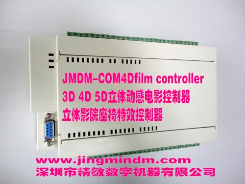

JMDM-COM4DfilmÊÇÉîÛÚÊо«ÃôÊý×Ö»úÆ÷ÓÐÏÞ¹«Ë¾×ÔÖ÷Ñз¢µÄÒ»¿î3D4D5DÁ¢Ì嶯¸ÐµçÓ°¿ØÖÆÆ÷£¬×¨ÓÃÓÚ3D¡¢4D¡¢5D¶àά¶¯¸ÐµçÓ°µÄ×ùÒÎËÅ·þÆû¸×¿ØÖƺͶàÖÖ¶¯¸ÐÌØЧ¡¢Ìؼ¼¿ØÖÆ£¬ÓֿɳÆ×÷£º3D/4D/5D¶¯¸ÐµçÓ°¿ØÖÆÆ÷¡¢4DµçÓ°ÌØЧ¿ØÖÆÆ÷¡¢4DÓ°Ôº¿ØÖÆÆ÷¡¢4D×ùÒοØÖÆÆ÷¡¢¶àάµçÓ°ÔºÌؼ¼¿ØÖÆÆ÷¡¢»·Ä»Ó°Ôº¿ØÖÆÆ÷µÈ¡£
    JMDM-COM4Dfilm¿ØÖÆÆ÷ÓëJMDM-4DfilmplayerÌØЧ±à¼­²¥·ÅÈí¼þ¹¹³ÉÁ˾«ÃôÊý×Ö£¨JMDM£©Á¢Ì嶯¸ÐÓ°Ôº¿ØÖÆϵͳ£¬ÊÇ4D5D¶àάÁ¢Ì嶯¸ÐµçÓ°Ôº×îºËÐĵĿØÖÆϵͳ£¬¾ßÓУº¹¤Òµ¼¶È«¹âµç¸ôÀë¡¢·ÀÀ×»÷¿¹Ç¿µç´Å¸ÉÈÅ¡¢±Õ»·¾«È·¿ØÖÆ¡¢Îȶ¨¿É¿¿µÄÌØÕ÷£¬¿É¾«È·ÊµÊ±¼ì²â¿ØÖÆËÅ·þÆû¸×Ô˶¯ºÍ¶¨Î»¡¢²É¼¯¿ØÖÆ°´Å¥Ðźš¢¿ØÖƶ¯¸Ð×ùÒÎʵʱ¡¢×¼È·¡¢Æ½»º¡¢Á÷³©Ô˶¯£¬¿ØÖÆ×ùÒκÍÉÁ¹âµÆ¡¢ÅçÍ·µÈÌØЧÉ豸Эͬ¹¤×÷£¬²¢Í¬²½Ä£Äâ³öÓëµçÓ°»­ÃæÖÐÒ»Öµij¡¾°£¬Ê¹¹ÛÖÚËäÉíÔÚ×ùλÉÏ£¬µ«ÕæÇиоõÈçͬ×ßÈëÁ¢ÌåµçÓ°ÖеÄÇé½ÚºÍʵ¾°£¬ÉíÁÙÆä¾³ÌåÑ龪ÏÕ¡¢´Ì¼¤¡¢ÆæÌØ¡¢×³¹Û¡¢ºêΰµÄµçÓ°Çé½Ú¾°Ö£¬È磺ÉÁµç¡¢¹Î·ç¡¢ÏÂÓꡢʧÖØ×¹Â䡢ɨÍÈ¡¢ÅçÆø¡¢Õ𶯡¢Ç°Çã¡¢ºóÑö¡¢ÉÏÉý¡¢Ï½µ¡¢×óÇã¡¢ÓÒбµÈ£¬¿ÉΪ¹ã´ó¹ÛÖÚ´øÀ´ÊÓ¾õ¡¢Ðá¾õ¡¢´¥¾õ¡¢Ìý¾õµÈÈ«·½Î»µÄÕæʵ¸Ð¹ÙÌåÑé¡¢¼«ÖÂÕ𺳵ÄÓéÀÖÏíÊÜ£¬ÒѳÉΪ¸÷´ó³§¼ÒÊ×Ñ¡µÄ4D5D¶¯¸ÐÓ°ÔºµÄÖС¢¸ß¶ËÌØЧ¿ØÖÆϵͳ·½°¸¡£

1¡¢ËÅ·þÆû¸×¿ØÖÆ£º1̨¿ØÖÆÆ÷×î¶à¿ØÖÆ8¸öËÅ·þÆû¸×£¬½Ó8¸öÆû¸×µçλÆ÷ÊäÈ룬һ°ãÇé¿öÊÇ6¸öËÅ·þÆû¸×¡£ÓÃÓÚʵʱ¼ì²âËÅ·þÆû¸×λÖ㬹¹³É±Õ»·¿ØÖÆϵͳ¾«È·¿ØÖÆËÅ·þÆû¸×λÖ㻿ɽÓÊÕ4DµçÓ°²¥·ÅÈí¼þ·¢Ë͹ýÀ´µÄÿ¸öËÅ·þÆû¸×µÄ¶¨Î»Ö¸Á¿ìËÙ¾«È·µØÍê³É¶¨Î»ÒªÇó£»
 2¡¢×î¶à¿ØÖÆ8¸öÌØЧÉ豸£ºÈçÉÁµçÄ£Äâ¡¢ÏÂÓêÄ£Äâ¡¢½µÑ©Ä£Äâ¡¢ÑÌÎíÄ£Äâ¡¢ÅÝÅÝÄ£Äâ¡¢½µÈÈË®µÎ¡¢Õñ¶¯¡¢ÅçÎíÄ£Äâ¡¢ÅçÆø¡¢ÅçÎí¡¢É¨ÍÈ¡¢¶ú·ç¡¢¶úÒô¡¢×²»÷µÈ£»
3¡¢Ö§³Ö¼¶Áª£ºÊµÏÖ´óÐÍÁ¢ÌåÓ°Ôº¶ą̀×ùÒκÍÌØЧÉ豸µÄ¿ØÖÆ¡£
4¡¢¿ÉÓëJMDMϵÁÐÆäËü¿îÆÕͨÌØЧµç´Å·§¡¢Æû¸×¿ØÖÆÆ÷ÅäºÏʹÓã¬ÊµÏÖ¸ü¶à¸öÌØЧÉ豸µÄ¿ØÖÆ¡£
Èý¡¢ÐÔÄܲÎÊý

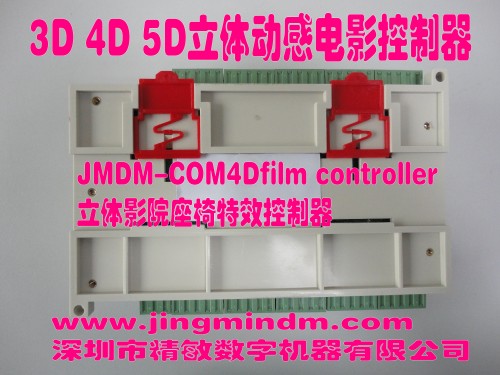

1¡¢¹¤×÷µçÔ´£ºJMDM-COM4Dfilm£º12V»ò24V 2A£¬½»Ö±Á÷ͨÓã»
2¡¢Ö÷¿ØоƬ£º8λ¸ßÐÔÄܵ¥Æ¬»ú¼Ó¿É±à³ÌÂß¼­ÃÅÕóÁеç·£»
3¡¢³ÌÐò¼°Êý¾Ý´æ´¢Æ÷£º¾ùΪ32K£¬³ÌÐò´æ´¢Æ÷¿ÉÓÃÓÚ´æ´¢³ÌÐòºÍÊý¾Ý£»Êý¾Ý´æ´¢Æ÷ÓÃÀ´±£´æÊý¾Ý£¬¶ÏµçÊý¾Ý²»¶ªÊ§£»
4¡¢ÊäÈëÊä³ö£º
8·¹âµç¸ôÀëÊý×ÖÁ¿ÊäÈ룬NPNÐÍÊäÈëÐÎʽ£¨¿É¶¨ÖÆΪPNPÐÍ£©£»
8·¸ß¾«¶È¸ßËÙ¶ÈÄ£ÄâÁ¿ÐźÅÊäÈ룬ÊäÈëµçѹ·¶Î§Îª£¨0-5V£©»ò£¨0-10V£©£»
20·¾§Ìå¹ÜÊä³ö£¬Ã¿Â·Êä³ö¸ºÔصçѹ·¶Î§£ºÖ±Á÷5~40V£»Êä³ö×î´ó¸ºÔصçÁ÷Ϊ4A£¬Êä³ö¿Ú״̬¿É»Ø¶Á£»
5¡¢ÏµÍ³Îȶ¨ÐÔ£º²ÉÓùâµç¸ôÀëºÍÆôÓÃÄÚ²¿¿´ÃŹ·¼°ÑϸñµÄ¸ßƵÂ˳ýÌØÐÔ£¬Ê¹ÏµÍ³¹¤×÷Îȶ¨¿É¿¿£¬ËÀ»ú×ÔÆô¶¯Ê±¼äÔÚ1msÖ®ÄÚ£»
6¡¢Í¨ÐŽӿڣº1·±ê×¼µÄRS232´®ÐÐͨÐŽӿڣ¨¿¹15KV¾²µç³å»÷£©¡£¿ÉÖ±½Óͨ¹ýRS232½Ó¿ÚÏÂÔسÌÐò£¬ÎÞÐèÉÕ¼Æ÷£¬·½±ã³ÌÐòÐ޸ġ¢Éý¼¶£»´®¿Ú¿ØÖÆʱ£¬¿ÉÖ±½ÓÓëµçÄÔ»òͨ¹ýRS485ת»»Æ÷ÓëµçÄÔͨÐÅ£»
6¡¢4¸ö²¦¶¯¿ª¹Ø£º¿ÉÖ±½Óͨ¹ý²¦Â뿪¹ØÓ²¼þ±àÖ·£»Ò²¿ÉÈí¼þÉ趨Æ书ÄÜ£¬ÈçÔÚ±à³Ìʱ¿Éµ±×÷ÊäÈëµãÀ´É趨µØÖ·»òÆäËü²ÎÊý£»
7¡¢¾«×¼Ê±¼ä¿ØÖÆ£º´ø1¸öʱÖÓоƬ£¬ÔÚ±à³Ìʱ¿ÉΪϵͳÌṩʵʱʱÖÓ£»ÊµÏÖ¾«×¼µÄ¶¨Ê±¡¢Ê±Ðò¿ØÖÆ¡£
8¡¢¹¤×÷״ָ̬ʾµÆ£º1¸öLEDµÆ£¬Ò»°ãÓÃÓÚÏÔʾ¿ØÖÆÆ÷µÄÔËÐÐ״̬£»
9¡¢Íâ¿Ç¼°°²×°£º¹¤¿Ø¼¶±ðÍâ¿Ç£¬ÃÀ¹Û´ó·½£¬·½±ã°²×°£¬¿ÉÓõ¼¹ì°²×°»òÓÃÂݶ¤¹Ì¶¨°²×°¡£Íâ¿Ç°²×°³ß´ç£º180mm*125mm*47mm£»ÄÚ²¿¿ØÖÆ°å³ß´ç£º172mm¡Á125mm¡Á28mm£»
