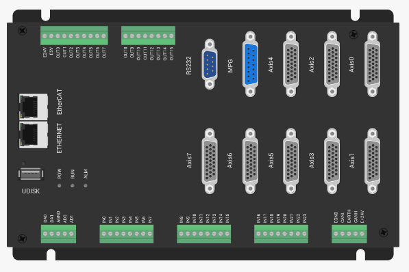

ZMC408CE硬件介绍
ZMC408CE是正运动推出的一款多轴高性能EtherCAT总线运动控制器,具有EtherCAT、EtherNET、RS232、CAN和U盘等通讯接口,ZMC系列运动控制器可应用于各种需要脱机或联机运行的场合。
ZMC408CE支持8轴运动控制,最多可扩展至32轴,支持直线插补、任意圆弧插补、空间圆弧、螺旋插补、电子凸轮、电子齿轮、同步跟随等功能。
ZMC408CE支持PLC、Basic、HMI组态三种编程方式。PC上位机API编程支持C#、C++、LabVIEW、Matlab、Qt、Linux、VB.Net、Python等接口。
ZMC408CE支持8轴运动控制,可采用脉冲轴(带编码器反馈)或EtherCAT总线轴,通用IO包含24路输入口和16路输出口,部分IO为高速IO,模拟量AD/DA各两路,EtherCAT最快125us的刷新周期。
ZMC408CE支持8个通道的硬件比较输出、硬件定时器、运动中精准输出,还支持8通道PWM输出,对应的输出口为OUT0-7,支持8个通道同时触发硬件比较输出。
更多关于ZMC408CE的详情介绍,点击“推荐|8通道PSO的高性能EtherCAT总线运动控制器”查看。

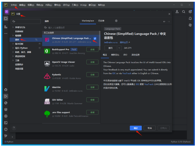

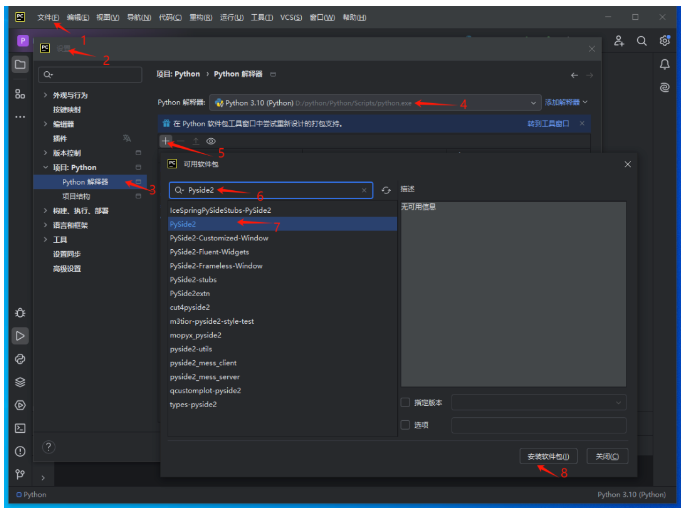

2.Python开发前对环境、解析器进行配置
1)安装汉化包:点击file → setting → plugins,然后搜索Chinese中文包。
2)python解析器安装Pyside2软件包(QT库):File → Settings → Project pythonProject。

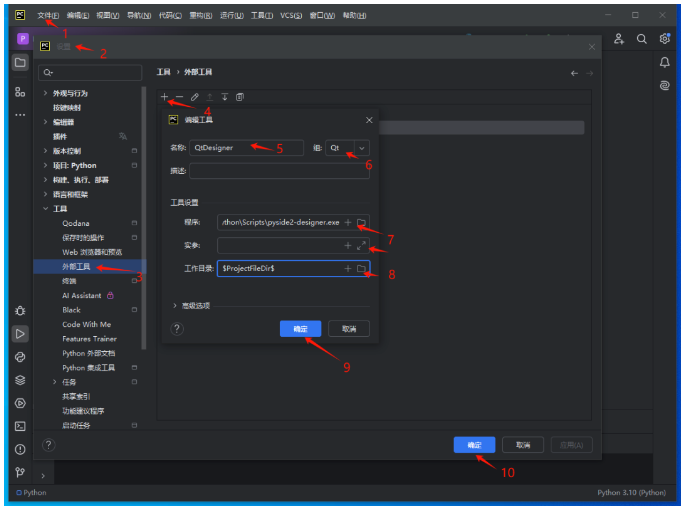

3)配置自定义控件: File → Settings → Tools → External Tools点击+新增自定义工具。
自定义QtDesigner
目的: 用于生成.ui文件
Group: Qt
Program: PySide2安装路径下的 designer.exe 路径
例如: C:\Python\Python39\Scripts\pyside2-designer.exe
Working directory: $ProjectFileDir$
自定义Pyside2-uic
目的: 将制作好的.ui文件转化为.py文件
Group: Qt
Program: Python安装目录下Scripts\pyside2-uic.exe
例如: C:\Python\Python39\Scripts\pyside2-uic.exe
Arguments : $FileName$ -o $FileNameWithoutExtension$.py
Working directory: $FileDir$
自定义Pyside2-rcc
目的: 将图片 文件转化为.py文件
Group: Qt
Program: Python安装目录下Scripts\pyside2-rcc.exe
例如: C:\Python\Python39\Scripts\pyside2-rcc.exe
Arguments: $FileName$ -o $FileNameWithoutExtension$_rc.py
4)配置好自定义控件后,后续可以直接在pycharm菜单中使用。

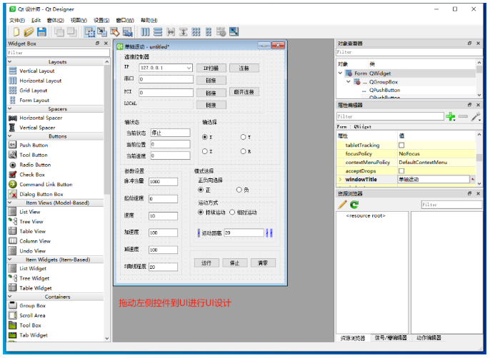

二、Python+Qt进行运动控制开发

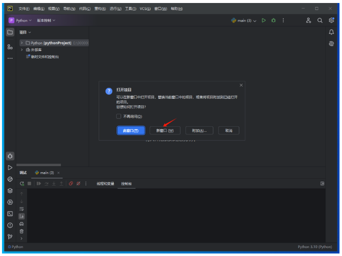

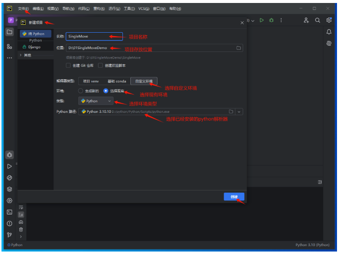

1.新建项目

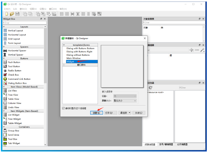

2.UI设置界面

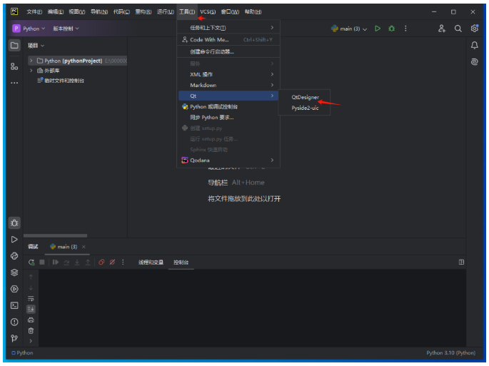

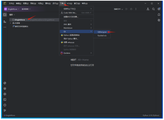

1)进入项目ui设置界面:工具 → Qt → QtDesigner。

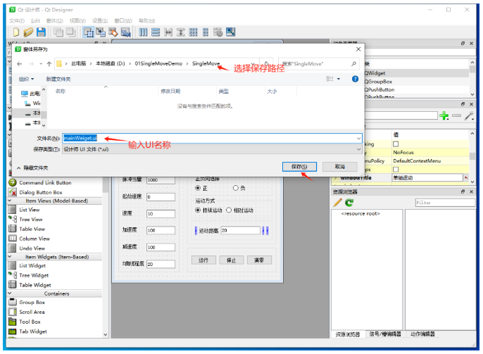

2)设置项目Ui:通过拖动控件到界面设置ui。
3)ui设置完后保存文件:文件 → 保存。

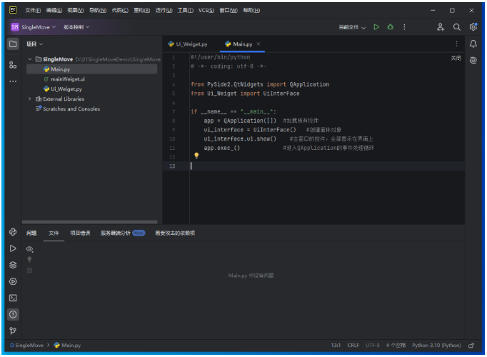

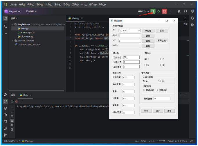

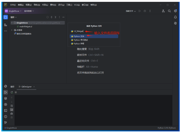

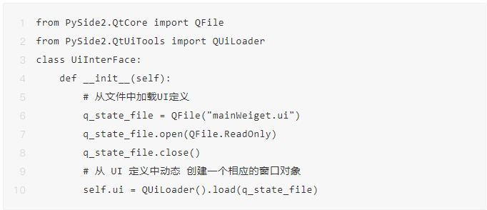

3.Python运行 UI

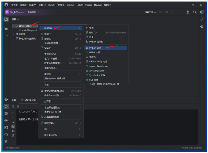

1)添加UI运行的python文件:选中项目右键 → 新建 → Python File。
2)Ui_Weiget文件里面添加UI处理的类。

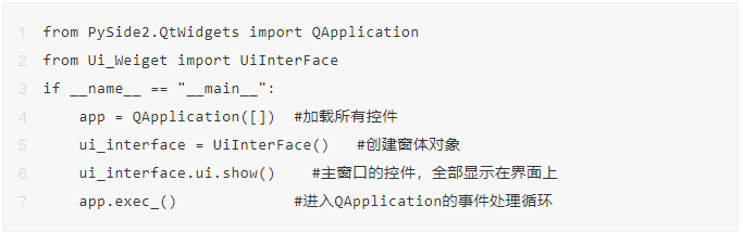

3)同步骤1添加主运行python文件Main,并添加主入口运行函数。
4)此时在Main文件点击运行按钮,可以运行程序显示UI界面。

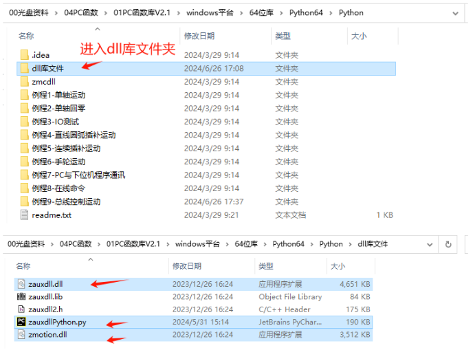

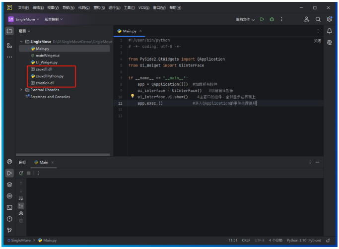

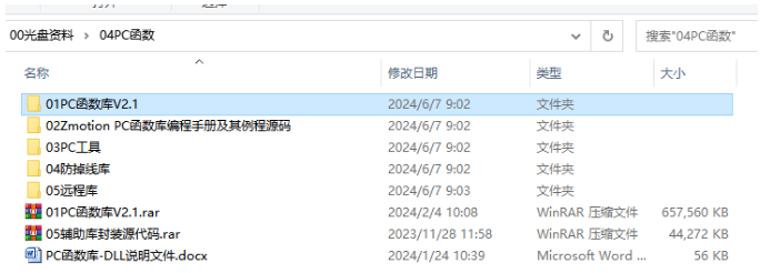

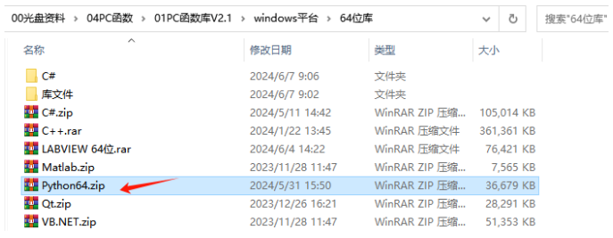

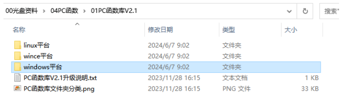

4.添加库文件、库函数封装的Python文件

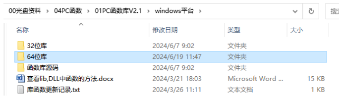

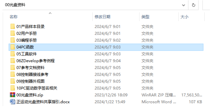

1)找 到厂家提供的光盘资料里面的python函数库,路径如下(64位库为例)。
A、进入厂商提供的光盘资料找到“04PC函数”文件夹,并点击进入。
B、选择“PC函数库V2.1”文件夹。
C、选择“Windows平台”文件夹。
D、根据需要选择对应的函数库,这里选择64位库。
E、解压Python64压缩包,里面有Python对应的函数库,与 运动函数封装的python文件。
2)将厂商提供的python的库文件以及相关文件复制到新建的项目中。
A、进入dll文件夹,选中zauxdll.dl、zmotion.dll、zauxdllPython.py三个文件复制。
B、选中新建的项目粘贴,便把对应的库文件与封装的运动Python文件粘贴到了项目中。

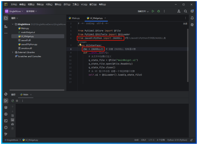

3)进入ui的python文件在文件开头处导入zauxdllPython文件的ZAUXDLL类,并在界面类中创建ZAUXDLL对象。

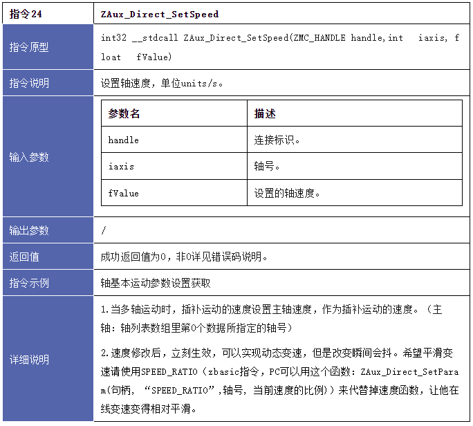

三、相关PC函数介绍

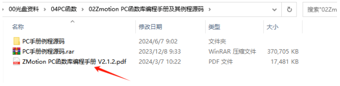

1.PC函数手册可在光盘资料查看,具体路径如下
2.连接控制器。

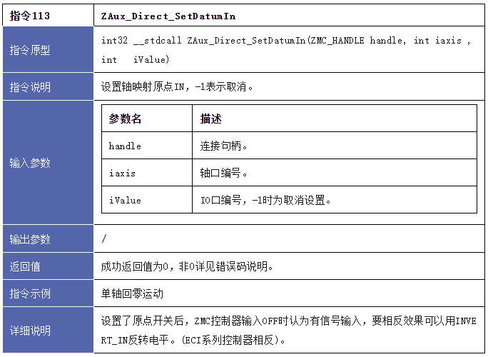

3. 设置原点IO。

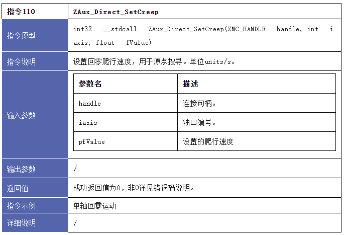

4.设置爬行速度。

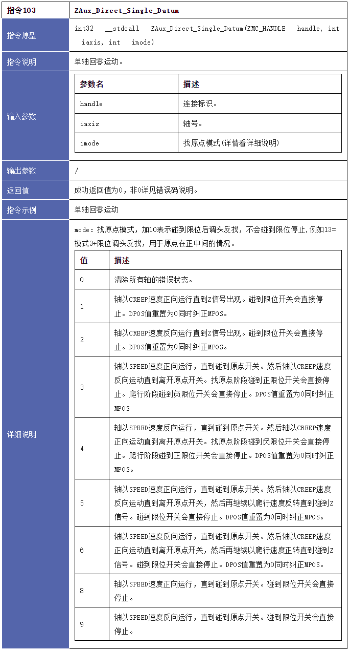

5.单轴回零运动。

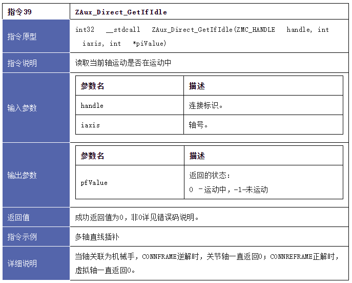

6.读取当前轴运动是否在运动中。
7.设置脉冲当量。
8.设置轴运动速度。
9.单轴停止运动。

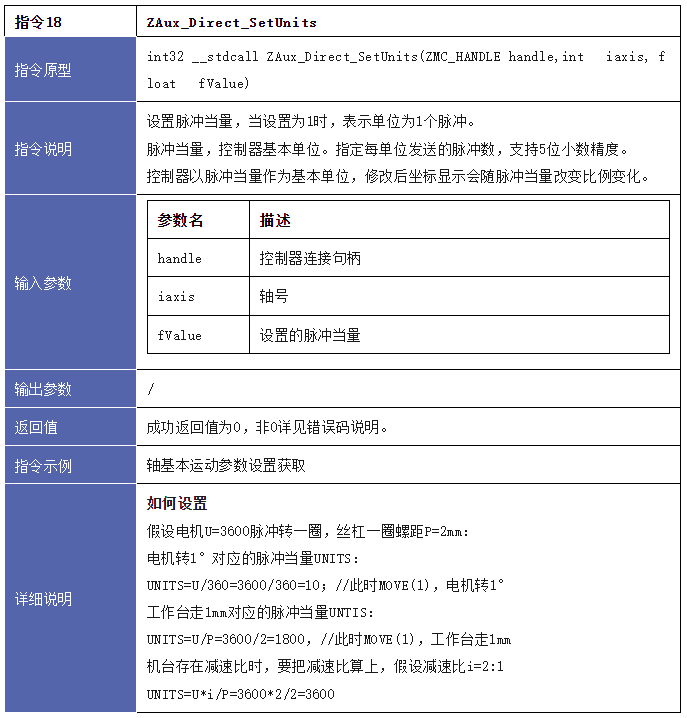

    # 设置脉冲当量
    str_tmp = self.ui.edit_Units.text()
    float_tmp = float(str_tmp)
    self.Zmc.ZAux_Direct_SetUnits(self.axis_Num, float_tmp)
    # 设置爬行速度
    str_tmp = self.ui.edit_CLSpeed.text()
    self.Zmc.ZAux_Direct_SetCreep(self.axis_Num, float_tmp)

    # 设置原点开关
    str_tmp = self.ui.edit_zeroIO.text()
    float_tmp = int(str_tmp)
    self.Zmc.ZAux_Direct_SetDatumIn(self.axis_Num, float_tmp)
    # 反转 ZMC系列认为OFF时碰到了原点信号(常闭) ,
    # 如果是常开传感器则需要反转输入口,ECI系列的不需要反转
    self.Zmc.ZAux_Direct_SetInvertIn(float_tmp, 1)

    self.Zmc.ZAux_Direct_Single_Datum(self.axis_Num, self.mode)

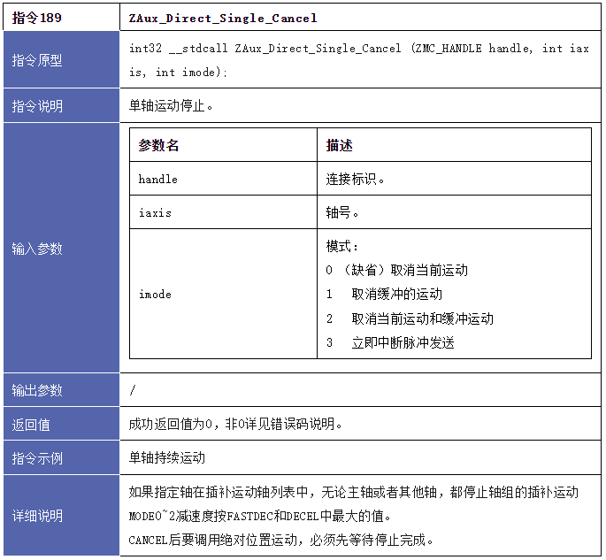

3.停止轴运动。
#停止轴运动
def on_btn_Stop_clicked(self):
    if self.Zmc.handle.value is None:
        QMessageBox.warning(self.ui, "警告", "未连接控制器")
        return
    #获取轴运动状态0 –运动中,-1-未运动
    isidle=self.Zmc.ZAux_Direct_GetIfIdle(self.axis_Num)[1].value
    if isidle:
        QMessageBox.warning(self.ui, "警告", "已停止")
        return
    #停止单轴运动
    self.Zmc.ZAux_Direct_Single_Cancel(self.axis_Num, 2)

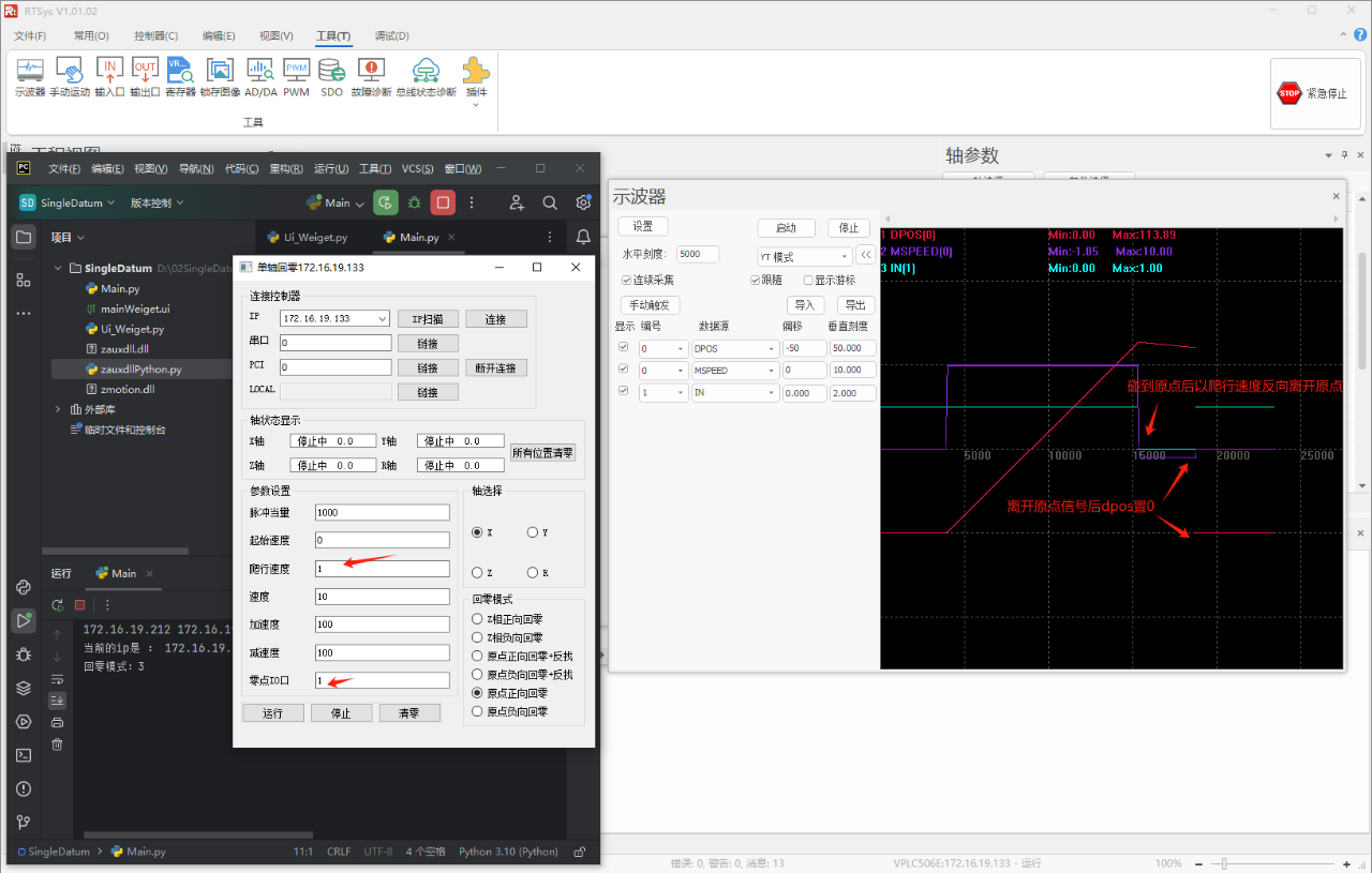

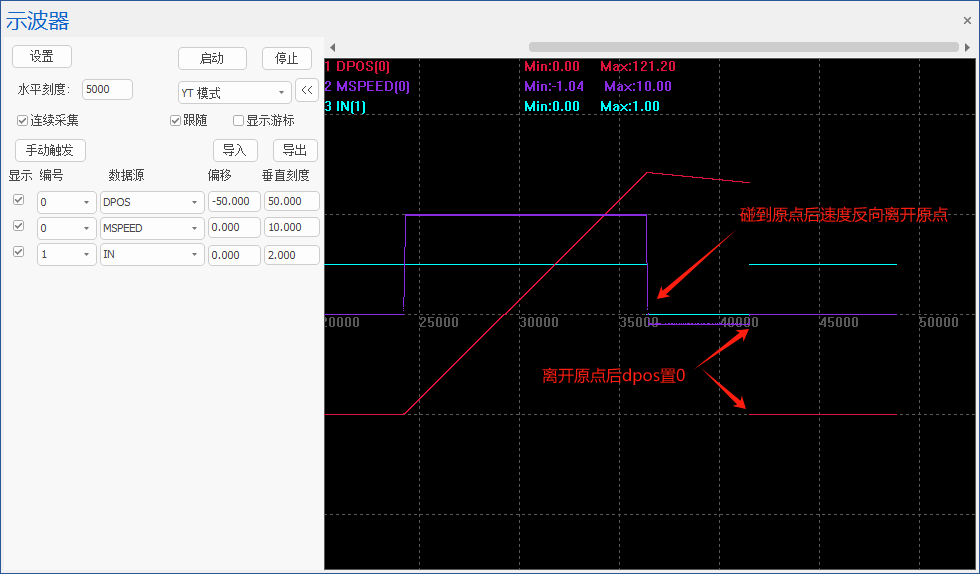

4.运行程序观察运行效果。
运行python程序,通过RTSys软件观察运行情况。
