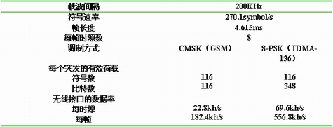

  EDGE的主要无线接口参数
  EDGE无线接口主要参数如下表所示。
      EDGE的目的是为了在现有蜂窝系统中提供更高的比特率。为了提高总的比特率,引入了多电平调制方式——8-PSK 调制。它能提供更高的比特率和频谱效率,但其实现复杂度属于中等。GSM系统中使用的GMSK的调制方式也是EDGE的调制方式的一部分。两种调制方式的符号率都是271kbps ,因此,每时隙的总比特率分别为22.8kbps(GMSK)和69.2kbps(8-PSK) 。8-PSK 用于用户的数据信道,GMSK调制用于GPRS的200kHz载波上的所有控制信道。
      EDGE的物理层的许多参数与GSM相同。载波间隔为200kHz ,时隙结构也与GSM相同。在TDMA系统中,所有的数据都是以突发的形式发送的,因此也可以认为是一个个的小“数据包”。这些业务的特性由无线资源分配方式来决定,可以是分配给连续的使用,也可以是按需分配。显然,采用按需分配方式时无线资源利用率要高得多。然而,即使是连续分配加上不连续的TDMA发送方式,也能减少干扰。EDGE突发的格式也与GSM的相似,一个突发包括一个26比特的位于突发中部的训练序列,位于头、尾部的各3个尾比特,以及在最后的8.25个保护比特。每个突发包括2×58个数据比特。
