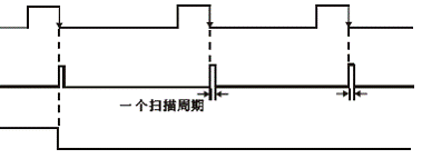

  下降沿产生一个扫描周期脉冲

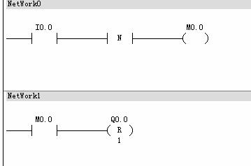

  【控制要求】开关由On→Off 动作时候产生一个扫描周期的脉冲,作为条件去触发控制电磁阀或其它装置。
  【元件说明】
PLC 软元件 控制说明
I0.0 开关,由On→Off
M0.0
一个扫描周期的触发脉冲
Q0.0 电磁阀
  【控制程序】
  【程序说明】
  I0.0 由On→Off动作时(下降沿触发),经触点(ED)产生一个扫描周期的时钟脉冲,驱动输出线圈M0.0导通一个扫描周期。
  M0.0=1 时,Q0.0 被复位为Off,并保持,电磁阀被关断。
