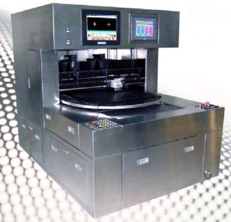

  (1)设备简介
  玻璃切割机是用于切割 TN、STN、TFT 玻璃基板的自动化设备。此设备自动化程度较高:具有自动对位;自动判断切割位置是否正确;自动寻找切割零位并按设置调整切割深度;切割运动平稳、震动小、速度高;工作台可进行90°往返摆动,实现X、Y 向的双向切割。此设备采用PLC作为主控制系统,抗干扰能力强、故障率低;触摸屏作为机器参数及切割参数输入的人机界面,信息丰富;按钮按键及脚踏开关作为切割操作面板。
  (2)设备主要特点
  a、切割方式:切割头进行低震动X向运动,由左向右单向切割;工作台作精确的Y 向切割间距进给运动,并可进行精确的90°往返摆动,实现 X、Y 双向切割。
  b、基板放置及对位方式:按规定输入切割数据后,基板的放置位置就由机器确定下来,将基板对位标记放入视场即可。
  对位方式有三种,用户可根据需要选择。
  第一种:全自动对位,所有切割位置标记都进行自动识别对位,实现高位置精度切割;
  第二种,首刀自动对位,即只进行第一刀位置标记的自动识别对位,其他切割位置按输入数据,或修正过的数据进行切割,实现较高精度及较高速度的切割;
  第三种,手动对位,即用人眼进行对位。
  c、切割深度调整方式:按自动寻零键,刀尖将自动运动并确定玻璃表面的坐标,加上人工通过触摸屏输入的切割深度,切割时刀将自动运行至所需深度位置。
  d、切割压力调整方式:人工通过触摸屏输入所需压力即可,切割时机器将自动调出输入的压力。
  e、高可靠性:因自动化程度高,避免人为因素的影响;机器本身结构稳定,关键部件采用高质量成熟产品。
  f、对不同基板的适应性:工作台设有分区功能,可适应多种不同规格尺寸的基板,更换不同的刀具可切割不同厚度及硬度的基板。
图1 LCD划片机

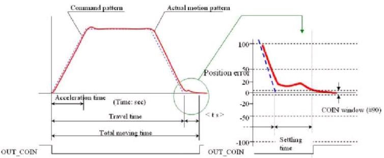

  罗升横河 DD 马达和输出同等扭矩的伺服型 DD 马达相比,电功率消耗低,发热量少。在低速下能够保持恒定扭矩输出,不会产生低速下扭矩的死区(图 2) 。在停止定位的时候由于永久磁铁产生的永久磁场,因此能够在更短的时间内实现精确定位,小于 20ms的时间可以把位置固定( 图 3)。马达中空独特设计不但减轻了自身惯量,也给客户提供了更多的安装形式。组合后的机械结构会更加紧凑,使用效率比较其他方式最高。
图2 横河永久磁铁式DD马达与伺服型DD马达扭矩曲线比较
图3 定位完成曲线

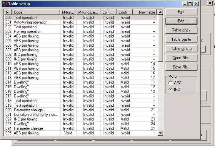

  4  罗升横河DD马达在 LCD玻璃切割划片机的电气控制方法 目前 LCD 玻璃划片机在平台旋转上应用采用 PLC 控制,即 PLC 只提供输入输出点,在接受到传感器信号后,输出一个高电平给 DD 马达的驱动器,驱动器通过事先在内部设定好的命令,实现旋转90度、-90度、归原点运动。下面简单介绍一下横河GIII 型驱动器是如何实现通过输入点的不同切换从而实现内部指令旋转功能。
  1) 在驱动器内部编写运行列表。
  横河GIII驱动器的运行列表有很多种类。可以在内部实现相对位置点到点运行、绝对位置点到点、 Homing 功能、 改变参数等。 通过不同的输入点编码的切换, 就可以运行不同的table号码,简单实现运动控制。LCD 切割设备上都是通过table  date功能实现。横河 GIII驱动器一共有60组table可以进行任意设置与编辑。图 5可编写 table列表。以绝对位置点到点为例子,可以设定加、减速类型、加减速时间,运行速度以及目标位置等参数,以符合设备的要求。
图 5 GIII驱动器运行列表设定

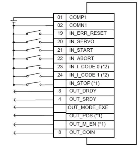

  2) 输入点逻辑切换
  GIII驱动器有 12个输入点可以使用,其逻辑与定义可以任意改变,功能包括 servo-on、start、stop、连续运行、输入点选择等。这里的应用要使用输入点选择,即 CODE_1、CODE_2、等,根据需要执行的table号码,比如设定的 004号table 执行的命令是正向旋转 90度,只要设定inpit1、input2、input3,3个输入点就可以对 table 选择进行编码,004对应的是1 0 0,即input3 为高电平,其它为低电平,就旋转了 004号 table。输入点 servo-on、start、stop也是必不可少的,servo-on之后然后start,这样就会完成正向 90 度的运行。
图6 输入输出点逻辑设定
  罗升横河 DD 马达使用的 GIII 驱动器控制性能较强,不需要脉冲定位,直接使用驱动器内部的定位指令,外部接受 I/O 点触发。不仅在控制结构上节省了 PLC 的脉冲发出模块,而且实现了较高的抗干扰能力。完全采用内部指令控制,不会出现脉冲丢失的现象,实现了精确定位。
