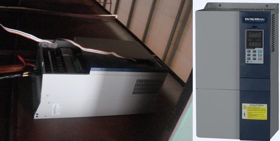

此次改造的发泡机现场电机是37KW的电机,用工频直接启动,启动电流很大,经常会造成工厂总开关跳闸,影响其它设备的正常使用。由于启动的比较频繁对电机的冲击很大,经常会烧电机,损失比较大。采用变频启动以上的问题都可以解决了,还降低了电机的维护成本。现场工艺要求电机启动的时候在4秒钟,启动比较频繁,在变频器选型时要大一当功率。
![](/Editor/UploadFiles/learns03/201011614148672.jpg)
现场发泡机
根据现场的工艺要求启动速度要快,启动的比较频繁,变频器选的是7800045G3的。用面板调速,用面板启动停止。面板显示转速,在启动的时候观察转速达到要求时,再加料。
![](/Editor/UploadFiles/learns03/201011614148532.jpg)
现场图片及7800 045G3变频器
参数设置如下:
F04-8: 面板电位器调速。
F05-0: 面板正转启动。
F07-3:该参数用于改善变频器低频特性,在低频段运行时对变频器输出电压进行提升补偿。
F08-3: V/F提升方式适用于各种负载。
F09—4:变频的启动时间。
F10—10:变频的停机时间。
注意事项:配电室没有空气流通口,建议客户加装换气扇,使其空气能够循环流通。保持散热通道及风扇良好。
