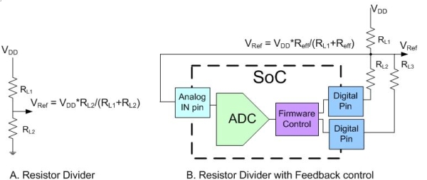

每个系统都有可直接作为参考电压或间接获得其他电压参考的供电电压。如图1a所示,电阻分压器法是从供电电压获得电压参考的基本方法。这种基本的电路不带控制回路,其缺点在于参考电压会直接与供电电压的变动相关联。
要想进行稳压或获得不同的电压,我们可如图1b所示向本电路添加控制回路。这样,我们可以测量参考电压并调节电阻,保持所需的参考值。电阻的一端连接到Vref节点,另一端则通过引脚加以控制。引脚可以接地,也可以为高Z。如果引脚接地,那么在有效电阻计算中要加入相应的电阻。如果引脚为高Z,则如同电阻未连接。

如果应用不需要参考电压,则所有引脚都可为高 Z,从而节省功率。我们可通过增加控制电阻的数量来提高控制分辨率,这进而也会增加引脚数量,形成电阻链控制。电阻链控制的概念可用来调节参考电压,同时也能用来在不同时刻获得不同的参考电压。就稳压而言,这种类型的控制只有在变化比控制延迟更慢时才能生效。

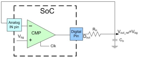

如图3所示,电路使用SoC中的同步比较器和外部低通滤波器。低通滤波器的输出为反馈,通过模拟输入引脚传递到比较器的负输入。使用该反馈的比较器遵循与运算放大器相同的原理,也采用电压跟随器模式。电压跟随器输出将根据需要而改变,以保持其两个输入相同。如果正输入上的值高于负输入上的值,那么输出就较高。高输出将导致低通滤波器的输出漂移较高,最终使得进入比较器的负输入高于正输入。如果负输入较高,而输出保持较低,则会让负输入下降。这样,信号为高时的百分比(也就是信号密度)会发生变化,从而保持两个输入值相同。最终这会形成一个稳定状态,实现输出的自我调制,低通滤波器输出上的密度结果为Vref = Vbg。由于比较器采用时钟计时,因此输出是一个明确定义的数字信号,经过低通滤波后可获得DC参考电压。

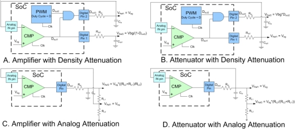

添加衰减器后可获得除内部参考电压(Vbg)之外的电压。如果衰减器添加到输出上,则能获得小于Vbg的参考。如果衰减器添加到反馈中,就能获得大于Vbg的参考。该衰减既可在模拟域,也可在密度域。

由于自调整电路的理念建立在PDM基础之上,因此我们可向密度调制添加更多电路,以获得主电路的不同体现。例如,如图4A所示,我们可在比较器输出和反馈信号之间添加密度调制器(本例中为PWM)。

放大器:如果PWM输出的负载周期为50%,那么AND门输出的有效密度就是此前的一半,这会让负输入值为低的时间翻一番,从而让比较器输出密度翻番。此外,比较器输出的密度会根据PWM的负载周期发生变化。该数字密度信号经过低通过滤可获得DC值,该值取决于内部带隙参考电压和PWM负载周期,其计算方程式如下所示:

这样,我们就能获得改变PWM负载周期的可编程电压参考,而且避免了PWM-DAC方法的缺点。由于Dout2不能小于零,因此Vref2不能小于Vbg。
衰减器:如图4B所示,我们可对同样的组件进行重组,从而获得小于参考电压的电压(即经过密度调制的衰减器)。通过这种方法,我们可由以下方程式获得输出:

放大器:通过如图4C所示添加模拟衰减器,自调整电路可用来获得高于内部参考电压的电压(放大器)。参考电压值的计算方程式如下所示:

衰减器:通过如图4D所示添加外部电阻,自调整电路还可用来获得低于内部参考电压的电压(衰减器)。参考电压值的计算方程式如下所示:

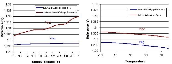

我们用赛普拉斯可编程片上系统(PSoC)构建了自调整电路的实施方案,并以此来收集性能数据。内部参考带隙电压和Vdd上外部获得的参考电压变动情况如图5所示。该图由通过收集采用最小型PSoC芯片CY8C21123所实施电路的数据绘制而成,该电路的平均比较器偏置电压为8mV。从图中可以看出,外部电压参考对供电电压的依赖取决于带隙参考电压变动和供电电压的比较器参数(偏置)。
![图5:参考电压随供电电压和温度而产生的变化。(电子系统设计)](/Editor/UploadFiles/learns03/2010112916341661.JPG) 图5:参考电压随供电电压和温度而产生的变化。
前两种方法对温度的依赖可以忽略。自调整电压参考电路取决于带隙电压和温度偏置差异。参考电压随温度的变动情况如图5所示。温度变动几乎完全随Vbg变动。与温度的变动相比,比较器的偏置等非理想参数与供电变化有较大不同。这会导致输出参考电压与内部参考电压差异更大,具体差异为Vdd。
