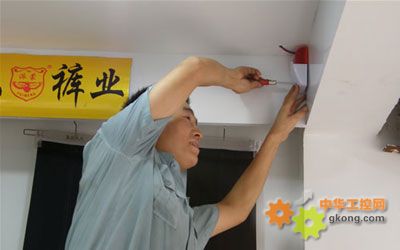

![可燃气体报警器安装](/Editor/UploadFiles/learns03/2011725112956353.jpg)
气体报警器的安装,不论是自身的质量上,还是技术上,都要考虑到面面俱全。气体报警器安装的好与坏,直接“干扰”其检测气体效果。所以一般用户对其安装跟挑选其产品一样慎重。那么,安装务必日知道的日常常技术知识有哪些? 1,可燃气体报警器的安装高度一般应在160—170cm,以便于维修人员进行日常维护。 2,被测气体的密度不同,室内探头的安装位置也应不同。被测气体密度小于空气密度时,探头应安装在距屋顶30cm外,方向向下;反之,探头应安装在距地面30cm处,方向向上。3,报警器的周围不能有对仪表工作有影响的强电磁场(如大功率电机、变压器)。4, 可燃气体报警器是安全仪表,有声、光显示功能,应安装在工作人员易看到和易听到的地方,以便及时消除隐患。5,报警器探头主要是接触燃烧气体传感器的检测元件,由铂丝线圈上包氧化铝和黏合剂组成球状,其外表面附有铂、钯等稀有金属。因此,在安装时一定要小心,避免摔坏探头。 6,天探头的安装可根据被测气体的密度而选择安装高度,特别注意的一点是探头应安装在下风侧。7,报警回路的连接电缆要加保护套管,在探头的接线处最好加金属软管,并注意要与工厂的防爆等级一致。8,安装调试后,一定要装透气防水罩,以免雨水进入损坏探头。
