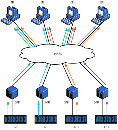

在分散控制系统(DCS)应用过程中,存在着大量的DPU上行数据,发送至多个人机界面(HMI)系统。正好可以利IP组播的优趋,实行单播/组播相结合的混合传输方式,通过设计合理数据交换方案,不仅保证数据安全达到HMI工作站,而且减轻分散处理单元(DPU)和网络设备CPU 的网络负荷,提高系统效率,获得良好的性能和经济性。下图1为系统结构示意图。
![](/Editor/UploadFiles/learns03/2012823113410278.jpg)
图1:系统结构
系统主要有四部分组成:I/O采集卡件、分散处理单元(DPU)、系统IP网络、人机界面(HMI)。
如图1,分散处理单元(DPU)通过总线协议完成与I/O采集卡件的双向数据交换;在系统设计时,只要按系统具体的数据获取需求,合理划分不同的组播组,将每一个DPU(就是一个组播源)按需求加入不同的组播组,可以加入多个组播组,将实时数据以组播形式在系统IP网络发布出去;每个人机界面(HMI)工作站(组播数据的接收者),按数据获取要求,分别加入不同的组播组,也可以加入多个组播组,完成组播数据的接收。系统IP网络由备具组播功能的路由器、集线器、交换机、防火墙等构成,共同完成组播数据的转发。组播主要完成分散处理单元(DPU)到人机界面(HMI)上行数据,其他如控制命令数据等,辅以单播方式完成。

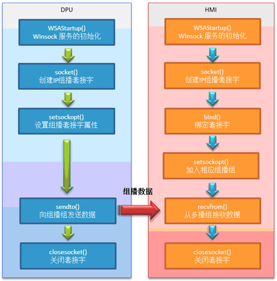

3.2 IP组播Winsock编程方法
在实际应用中,IP组播编程实现的方法随DPU嵌入式支撑系统和HMI运行系统平台的不同有所不同的;编程人员通常借助于操作系统中所提供的网络数据通信编程接口实现网上的IP组播通信的功能。下面以在Microsoft Windows环境下的网络编程接口(Windows Socket,简称Winsock)介绍具体的IP组播编程实现的方法。
图2 Winsock实现IP组播过程流程图
3.2.1 IP组播数据发送流程(DPU)
● 调用WSAStartup ( )函数,Winsock 服务的初始化。
● 调用socket ( )函数,创建数据报套接口,它是组播组的初始化套接字,并且以后数据的发送在该套接字上进行。
● 调用setsockopt( )函数,设置发送的数据报本地接口(IP_MULTICAST_IF)及设置多播地址(例:239.100.1.1)和端口号(例:20120)。
● 使用sendto()函数,发送数据,目标地址为第二步所设置的多播地址。
● 关闭套接字,释放Winsock资源。
3.2.2 IP组播数据接收流程(HMI)
l 调用socket ( )函数,创建数据报套接口,它是组播组的初始化套接字,并且以后数据的接收在该套接字上进行。
● 调用bind ( )函数,绑定本地地址(如:INADDR_ANY)和端口号(同发送端)。
● 调用setsockopt( )函数,设置IP_ADD_MEMBERSHIP选项,加入多播组。
● 调用recvfrom()函数,接收数据。
