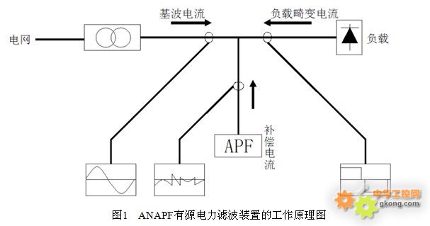

ANAPF系列有源电力滤波装置,以并联的方式接入电网,通过实时检测负载的谐波和无功分量,采用PWM变流技术,从变流器中产生一个和当前谐波分量和无功分量对应的反向分量并实时注入电力系统,从而实现谐波治理和无功补偿。(见图1)

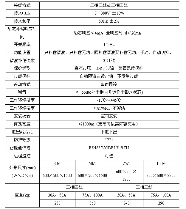

3.2.2  技术参数
 控制器模块APFMC-C1003.2.3  功能模块介绍

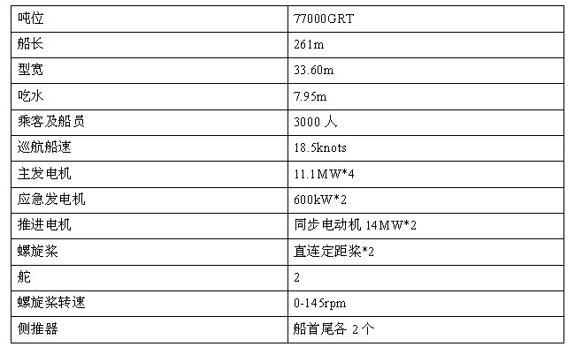

本文以某实际大型旅游客轮的综合电力推进系统为例,其基本参数如下:

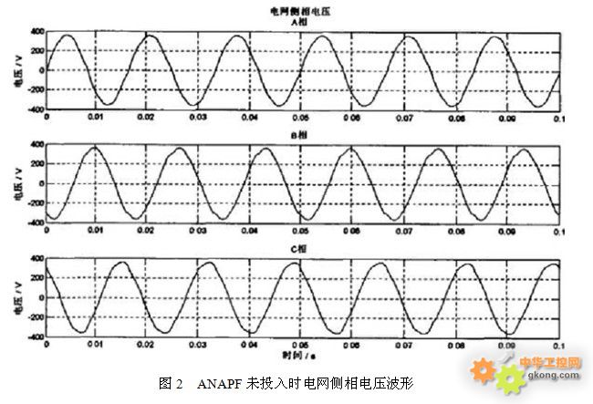

当ANAPF未投入电网时,电网侧和负载侧的电压电流是完全相同的,所以下面仅列出了电网侧的相电压和相电流。该船的电力系统主要分两大部分:6600V中压电网和440V低压电网。4台主发电机为6600V主电网供电,主推进电机和侧推器为其主要负载;440主电网通过变压器接在6600V电网上,其负载包括主推进电机励磁系统、舵机、酒店电力服务系统以及其他辅助设备等。

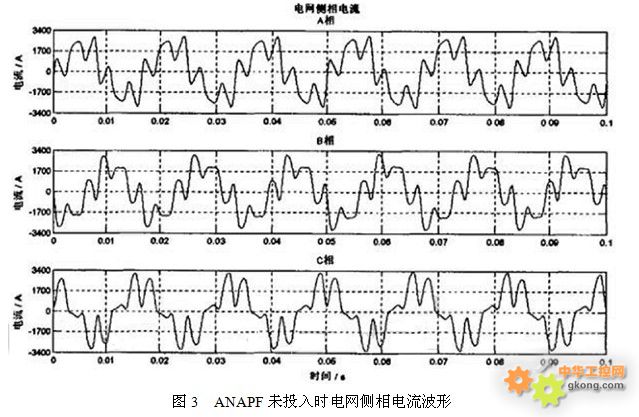

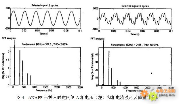

图2和图3表明,ANAPF未投入时电网侧相电压几乎没有发生畸变,但相电流的波形畸变十分严重。下面是分别对电网侧A相相电压和相电流的傅里叶分析,对畸变程度进行量化(0.02s后的3个周期作为傅里叶分析的对象)。
图4的傅里叶分析表明,相电压的畸变非常小,THD值约有2.68%,而电流的THD值已高达50.56%,谐波含量已经很高,可以看到其中5次、7次谐波幅值较大,已分别高达基波幅值的46%和23%。亟需采取谐波治理措施,以免对其他较敏感负载造成影响甚至损毁。

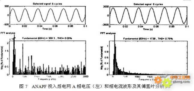

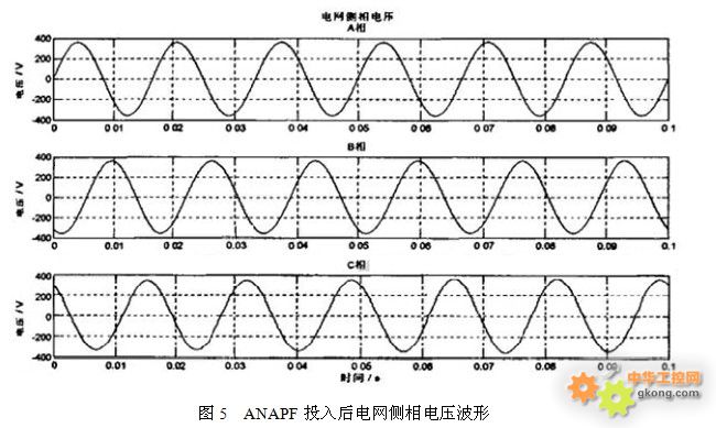

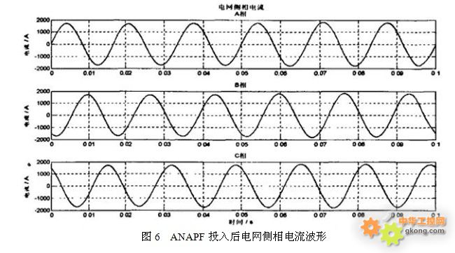

由ANAPF计算出的补偿电流指令信号,因补偿电流和谐波电流(以及无功电流)幅值相等相位相反,所以会相互抵消,从而使得电网电流变成只含基波的正弦形状。图5和图6为ANAPF投入电网后电网侧的电压电流波形,与未投入时的波形图(图2和图3)对比可以发现滤波效果显著,ANAPF投入后的电压电流波形都十分接近正弦波。
图7的傅里叶分析表明,电网侧的电压和电流的畸变程度都减小了,尤其是电流的THD值由先前的50.56%下降至现在的0.79%;电压的THD值现在约为0.00%。谐波幅值占基波幅值的百分比均小于1.1%,显然电网侧的谐波电压和谐波电流含量都能满足相关限制值的要求。以上结论表明,安科瑞ANAPF系列并联型有源电力滤波装置对改善电网侧的电压和电流有着显著的效果。
