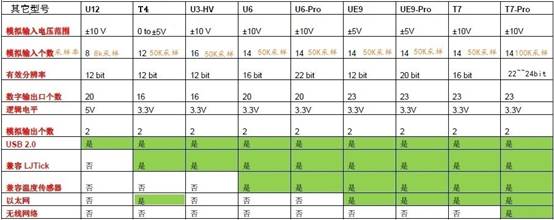

及无线数据采集卡,以全功能,超稳定,分析软件,编程软件丰富等,著称于市,下列表格是Labjack 系列采集卡的基本配置,客户可跟据需要采购。我们的数据采集卡在同等配置下其价格具有竞争力。
![](http://www.pc17.com.cn/attached/image/20180630/20180630115303_6589.jpg)
