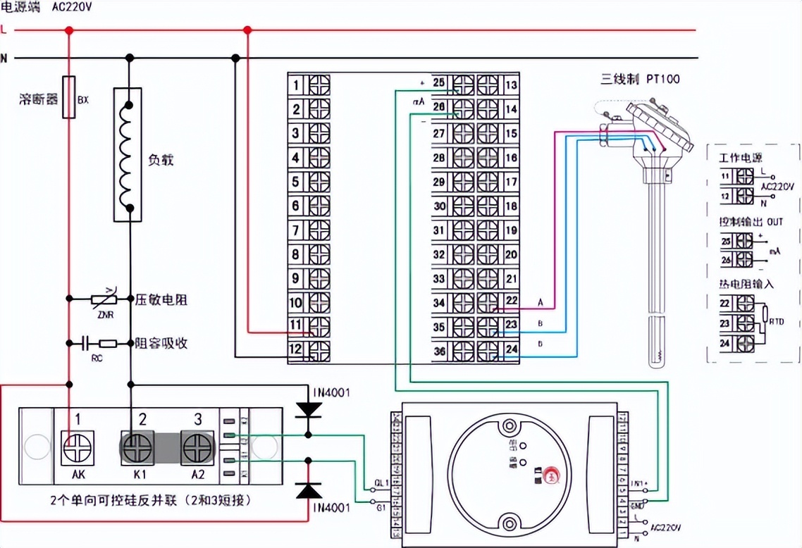

•外壳尺寸121*82*31mm,标准DN35导轨安装,结构小巧便于现场安装应用。
•4-20mA(0-20mA)/1-5V(0-5V)信号兼容输入,用户可根据现场应用自行切换。
•自带两组直流电压5V与24V输出,可实现外接手动功率限制。
•采用AI技术进行线性化功率修正,当负载为阻性时,其输出功率与输入信号成正比。
•自动同步功能,连接可控硅触发线时不需要对相序与极性。
•上电软启动时间可调,便于连接硅钼棒、钨丝、电动机、感性负载的使用。
•采用光电隔离与过流保护技术,可靠性高,对输入端造成干扰小。
•具有缺相与输入信号过流检测报警功能,并带指示灯显示,便于现场故障排除。
•采用开关电源设计,供电范围AC90~265V,应用范围广。
