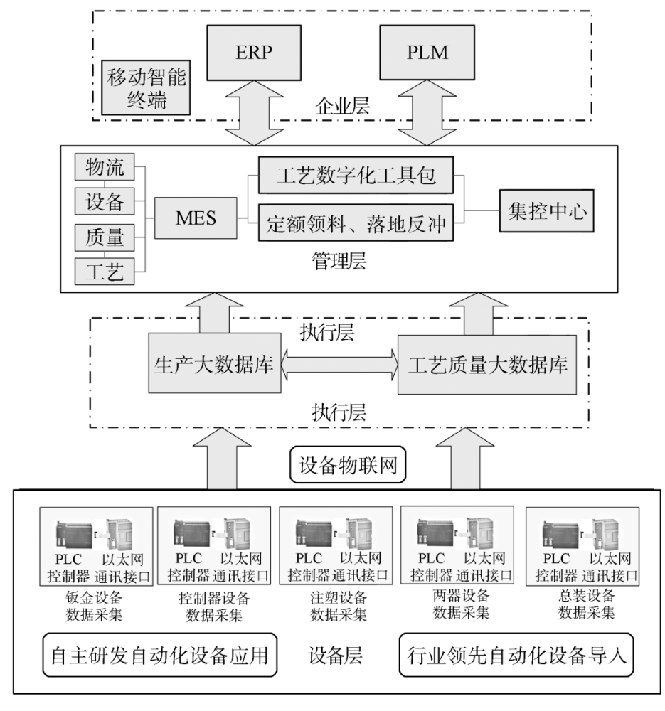

图2所示为智能工厂建设的内容示意图。
图2 智能工厂建设内容示意图
Fig.2 Schematic diagram of intelligent factory construction
由图2可知,离散型智能工厂建设的主要内容包括设备层、执行层、管理层和企业层4个层次的建设。其中,设备层是基础,各类自动化设备要统一接口,自动化采集数据。执行层建立公司级的数据库,各类数据互联互通。管理层根据业务需求,构建各类管理模型,形成虚拟工厂,提升管理。企业层的集团化集中管理高度协同,地方企业和集团总部通过数据高度同步来实现智能化。
