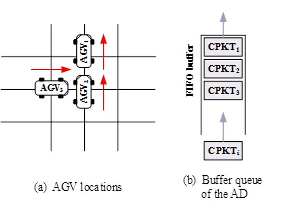

图2 数据传输顺序约束
W020210203342439716299

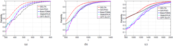

    图3 所提方法(DELTA)与四种传统方法在不同信道条件下的性能对比
W020210203342608983086
