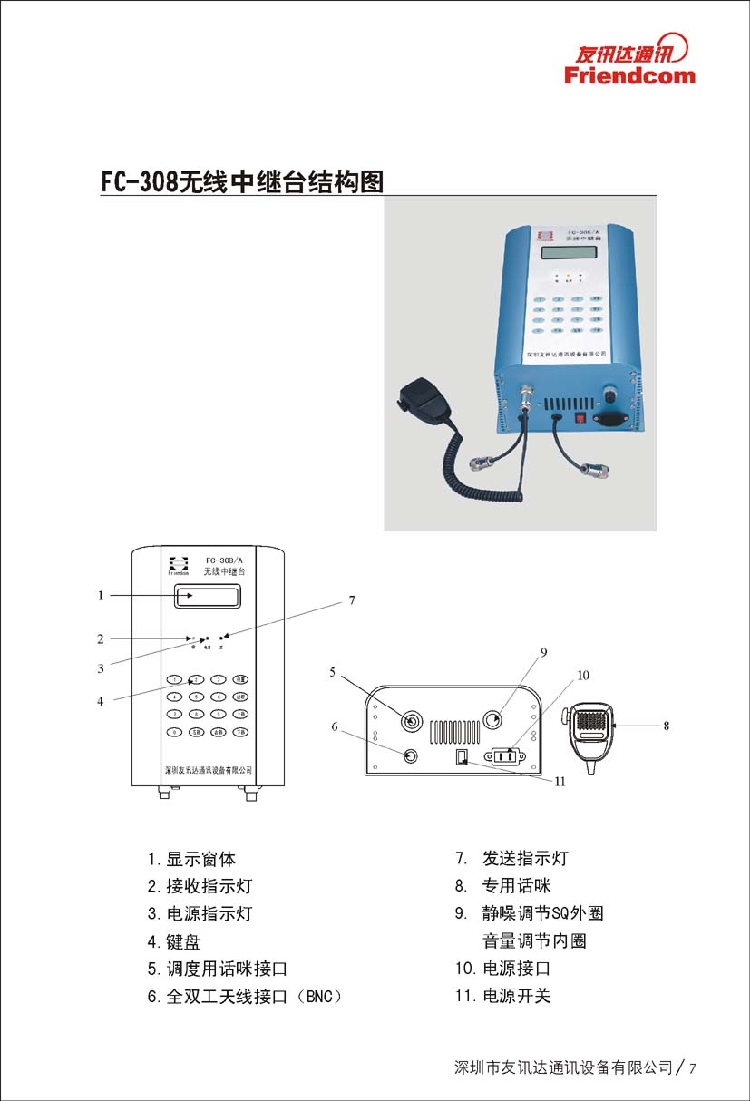

各组成部分说明
电源指示灯:当电源接通后,黄色电源指示灯常亮。
收指示灯:当中继台收到信号后,绿色指示灯亮。
发送指示灯:当中继台转发信号时,红色指示灯亮。
电源接口:接AC 220V 50Hz电源。(当用户要求AC110V 50Hz供电时,需我公司特别制造)
全双工天线接口:BNC型接口,接高增益天线。(建议使用我公司提供的全向天线)
静噪调节SQ:逆时针调节静噪门限变低,中转灵敏度增加。当无线环境较差时,可适当调节,使之噪声减少。
