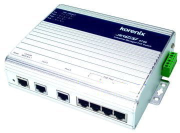

   芯惠通(Korenix Texhnology) JetNet 4706 是一款6端口工业网管型以太网供电交换机,包含4个10/1000TX PoE以太网供电端口和2个10/1000TX上连端口。JetNet 4706符合IEEE 802.3af PoE(Power Over Ethernet)以太网供电标准,并可提供30W高电量输出能力。
  为适用标准的或非标准以太网供电系统,JetNet 4706具备dual-mode PoE 供电机制,24V 或 48VDC。
  JetNet 4706 可以自动检测输入电压大小,侦测受电设备,分级,供电及自动断连。Dual-mode PoE供电特别适合DC24V的交通控制供电系统,或其他缺乏DC48V电源的现场应用。JetNet 4706采用铝合金外壳设计符合IP-31工业防护标准,具备良好的散热性能,外形坚固轻巧。工作温度-10~70 ℃,工作湿度10%~90 %,能够保证系统不间断运行。
  JetNet 4706 提供全面的友好的管理界面,如SNMP v1/v2/v3, RMON, Web浏览器管理, Telnet, Cisco-like CLI命令行(RS-232 console口)。JetNet 4706是建立智能以太网供电系统和低成本IP监视系统的最佳选择。
  建立具备PoE以太网供电功能的冗余(RSR & Dual Homing II)传输网络
  另外的2个100Mbps 光口可以作为上连端口用于扩展网络结构,也可以作为冗余端口,组成冗余环网Rapid Super Ring (RSR)。RSR结构当主通讯链路发生故障时立即启用备援线路,自愈时间小于30ms。为了整合适用其他冗余协议更高层交换机, JetNet 4706还支持Dual Homing II功能,使RSR和RSTP (Rapid Spanning Tree Protocol)两种协议作用于同一端口。
  电量限制控制
  JetNet 4706提供一种卓越的PoE电量限制机制,如PoE端口的启用和关闭,符合IEEE 802.3af标准的电量大小选择,可以手动设置输出电量的预算,为高功耗PD设备供电。
  周计划PoE供电控制
  为了提供一个简单,灵活且界面友好的PD供电控制机制,JetNet 4706提供一个类似UPS-like 的PoE以太网供电规划。它为用户提供一个界面友好按小时计的周供电计划。 每个端口可被加载不同的规则。这一特性还能节省电量,节约资源。
  内建WatchDog Timer
  在工业应用环境中,网络可靠性是各项需求指标的最重要因素。为了给您的项目提供一个真正不间断的网络系统平台,JetNet 4706内建一个硬件实时watch dog timer 来确保系统的可靠性。
  JetNet 4706 工业网管型PoE以太网供电交换机的主要特性:
  -支持SNMP v1/v2/v3. RMON, Web浏览器管理, Cisco-like CLI 命令行管理
  -4个10/100TX PoE 供电口
  -2个10/100TX 上连端口
  -符合IEEE802.3af Power Over Ethernet以太网供电标准
  -每个PoE以太网供电端口可提供高达30W电量
  -支持48V 和24V 两种PoE系统
  -端跨(End-Span) PoE供电模式,采用4,5,7,8 pin脚供电
  -支持最低电量控制和周计划PoE控制
  -支持Rapid Super Ring快速自愈环网(自愈时间小于30ms) 和Dual Homing II双归属冗余机制
  -支持Port Based VLAN, IGMP Snooping , Query Mode, IEEE 802.1p QoS
  -铝合金外壳设计符合IP31工业防护标准,并具备优良的散热性能
  -工作温度:-10~70 ℃适用严酷的工业环境
  -通过1.2KV Hi-Pot高压测试(符合IEEE 标准)
