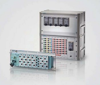

    为满足实验室要求,西门子工业自动化部在其 SIMATIC PCS 7 实验室过程控制系统产品系列中最新推出了基于紧凑型箱式 PC的新组件。
   新组件凭借其节省空间的设计,尤其适合实验室环境中的实验要求。ET 200pro 分布式 I/O 设备目前已经集成到整个系统中。由于 ET 200pro I/O 模块具有 IP67 的较高防护等级,因此可以直接安装在实验室设备中。ET 200pro 具有多个串行接口以及模拟量通道和数字量通道,从而可轻松地将实验室设备(如光栅尺和混合器)连接到 ET 200pro。另外,现在还提供用于连接此类实验室设备以及 SER 模块(支持八个附加 RS 232C 串行接口设备)的特殊驱动程序。SIMATIC PCS 7 Lab 的实验室应用领域包括化工、石化、制药、食品与饮料行业特别是啤酒厂和乳制品业以及食用油生产和制糖。
   SIMATIC PCS 7 Lab 现在由五个组件组成:PC 模块、电源模块、串行接口模块、ET 200M I/O 模块和 ET 200pro I/O 模块。外壳坚固的分布式配置允许改变位置的灵活应用。PCS 7 Lab 的核心组件是 PC 模块,一种配备自动化系统、操作员站和工程师站的紧凑型箱式 PC。标准配置 PC 模块与 ET 200M I/O 模块或 ET 200pro I/O 模块一起提供。这些组件均为预先安装,可使用 SIMATIC Batch 或 SIMATIC PCS 7 资产管理等软件包进行补充。SIMATIC PCS 7 Lab 在可升级的 SIMATIC PCS 7 标准过程控制系统的系统软件上运行。因此,可以轻松地对 PCS 7 Lab 进行扩展,以满足实验室日益增长的需求,或可将在实验室中开发的自动化解决方案传输到使用标准 PCS 7 控制的生产设备,而不会发生任何兼容性问题。
