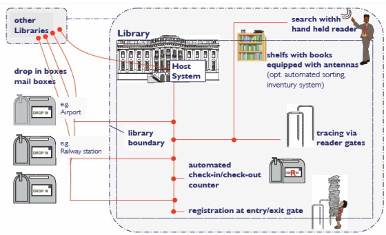

  图1说明了一个完全实现的图书馆RFID应用。
RFID惠及图书馆用户及工作人员和管理层
