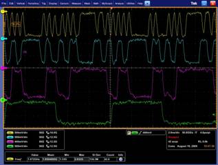

  该芯片采用自主创新的结构框架(如图1所示)。在片测试结果表明,设计的超高速ADC芯片能够在4GHz时钟频率下正常工作,对DC-2GHz频率范围内的输入模拟信号的进行了正确的数据采样,采样精度达到了4-bit,测试结果如图2所示,该芯片共集成了约500个GaAs HBT晶体管,芯片的整体面积为1.45mm×1.45mm。芯片采用-6V供电,总功耗为1.98W。
  图2 4GHz 4-bit的超高速ADC的测量结果
