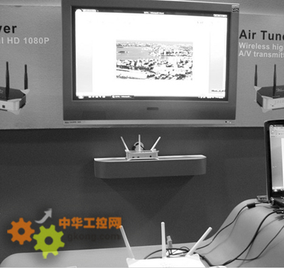

   成熟的WiFi技术升级到802.11n之后,更多的应用不断涌现,短距离无线多媒体传输也成为一个方向。昭通科技的一款产品正是基于WiFi实现了PC与电视显示器的无线互联,用这种产品可以把PC中的音视频内容无线传输到电视上同时播放,记者在近期的国际电脑展上看到了这款产品。“目前在高画质影像的无线传输方面,不论采用何种无线技术,传输的‘频宽’及‘距离’都是考虑的重点,因此传输技术的成熟度就显得相当重要,而WiFi发展多年,技术上已趋成熟,采用WiFi技术既可以传输较远的距离也能够满足稳定传输的要求。”昭通科技股份有限公司产品经理陈奕廷表示。
   提到短距离无线多媒体传输,读者可能会想到UWB(超宽带)技术,的确,UWB技术曾经风光一时,但由于多方面原因,现在几乎已经难闻其声,据了解,目前只有少数几个初创的公司还在坚定地发展此技术,比如现在的无线USB就是基于此。“UWB面临一些非常大的挑战,首先,速度没有远远超过已经建立且被广泛采用802.11技术标准。其次,一些监管障碍阻止了其成为全球标准。”Sibeam市场总监LianneCaetano告诉记者。Sibeam公司正在发展其WirelessHD(无线高清)技术,Lianne介绍说,他们提供第一个60GHz技术,其速率是802.11的20倍,一旦这项技术变得更加成熟,它将有能力提供更快数据传输速率。
   音、视频的传输与数据的传输有相当大的区别。当前的无线技术多是针对数据传输而研发的,对于网络存在的一些问题非常“宽容”。但音频、视频对信号的延迟性(latency)有很高的要求。Lianne表示,这种60GHz的无线高清技术对于高达25Gbps的理论数据传输速率,可以提供必要的带宽和其他物理性质,适合用于音频、视频内容的传输并有处理数据的能力。它完全具有处理高品质高清晰内容的条件,并可实现于现在及将来不断更新的显示技术里,让消费者拥有更高级别的家庭影院的体验。
   而昭通科技之所以采用WiFi技术,有更多的考虑。陈奕廷告诉记者:“WirelessHD、UWB频宽较宽甚至可传输不经压缩的高画质影片,但在传输距离上就受到很大的限制,约为10公尺左右。而采用WiFi技术,可传输较远的距离(约数十公尺)。”除此之外,他表示,WiFi技术不只是实现了一对一传输,更可以做到一对多传输。
