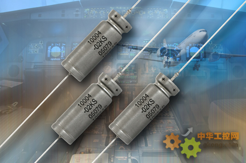

   2010 年 4 月 7 日 — 日前,Vishay Intertechnology, Inc.(NYSE 股市代号:VSH)宣布,推出通过了DSCC Drawing 10004认证的超高容值液钽电容器 --- DSCC 10004。Vishay的新款DSCC 10004器件具有业内最高的容值,采用轴向T1、T2、T3和T4外形编码。对于高可靠性应用,扩展的SuperTan® 10004采用玻璃至金属的密封封装,工作温度范围为-55℃~+85℃,电压降额情况下的温度可达+125℃,在120Hz下的最大ESR低至0.25Ω。
   10004具有每单位体积容值最高的独特阴极系统,代表了在液钽电容器技术上的最新突破。器件兼具液钽的内在可靠性和固钽的容值稳定性,没有电路阻抗的限制,大幅提高了容值等级。
   新款电容器采用坚固的全钽结构进行制造,可承受高应力和危险环境,非常适合应用于武器系统、雷达、无线收发机和电源等要求苛刻、高应力的国防和航天系统中的低压滤波和储能系统。
   器件的容值为180µF~10,000µF,在120Hz和+25℃标准条件下的容差为±20%,也提供±10%的容差。新电容器在单个器件内为设计者提供了新的高容值标准,减少了电容器或器件的数量,降低了所需的电路板空间,简化了整个制造和组装流程。器件具有标准的锡铅端接子。
   新款10004液钽电容器现可提供样品,并已实现量产,大宗订货的供货周期为八周。
