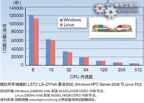

  高性能计算首先就是要实现高性能。“尽管Linux进入高性能计算市场已经很多年了,但在模拟两车相撞的通用有限元分析标准测试中,随着处理器内核数的增加,我们产品的性能表现至少与Linux一样,有些时候甚至超过它们。”Mendillo表示,“拥有强劲浮点性能的GPU作为性能加速器已经越来越多地被用在高性能计算系统中,我们现在的测试版已经包含了对GPU的支持,开发者可以在嵌有NVIDIA公司GPU编程工具的Visual Studio上,对GPU进行编程。”
