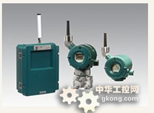

  左:一体型现场无线网关
  中:EJX-B系列差压/压力变送器
  右:YTA系列温度变送器
