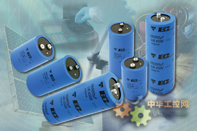

  宾夕法尼亚、MALVERN — 2011 年 3 月 4 日 — 日前,Vishay Intertechnology, Inc.(NYSE 股市代号:VSH)宣布,推出新系列螺旋式接线柱功率铝电容器---104 PHL-ST。该款电容器在+105℃下的使用寿命长达5000小时,在+105℃下的额定纹波电流高达34.8A,提供从35mm x 60mm至90mm x 220mm的11种外形尺寸。
  圆柱形的铝外壳与密封圆盘里的蓝色套筒和减压装置保持绝缘。在90mm x 220mm的大外形尺寸内,104 PHL-ST电容器具有包括6800µF、450V和33000µF、200V在内的高容值/电压组合。
  器件采用8mm M5高位接线柱或13mm M6低位接线柱。电容器符合RoHS指令2002/95/EC,提供标准或螺栓螺母版本。
  104 PHL-ST器件是采用非固态电解液的极化铝电解电容器,非常适合高功率开关转换器中的直流母线电容器和脉冲电源应用中的能量储存。终端产品包括运输、医疗和工业设备、UPS设备、焊接设备、单相和三相电机控制,以及太阳能电池和风力发电机的逆变器。
