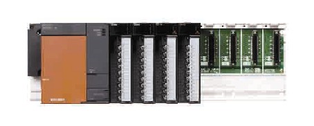

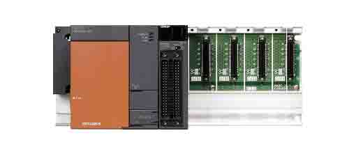

    三菱电机中国事业的快速发展,为了更好地满足国内用户对三菱Q-PLC产品高性能、低成本的要求,三菱电机自动化特推出经济型QUTE SET型PLC,即一款以自带64点高密度混合单元的5槽Q00JCOU SET;另一款自带2块16点开关量输入及2块16点开关量输出的8槽Q00JCPU-S8 SET,其性能指标与Q00J完全兼容,也完全支持GX-Developer等软件,故具有极佳的性价比。

CPU型号
Q00JCPU-S8-SET
Q00JCPU-SET
5V DC内部电流消耗(仅CPU消耗)
0.23A
0.22A
I/O模块的槽数(空槽数)
8 (4)
5 (4)
自带I/O
输入模块
QX40×2
DC16点,正极公共端)
输出模块
QX40P×2
混合输入输出模块
QH42P
适用的DIN导轨适配器型号
32AC240V/DC24V,继电器型
32DC24V,连接器型
外部尺寸(mm
H
98
98
W
328
245
D
97
97
重量(Kg
0.67
0.66
