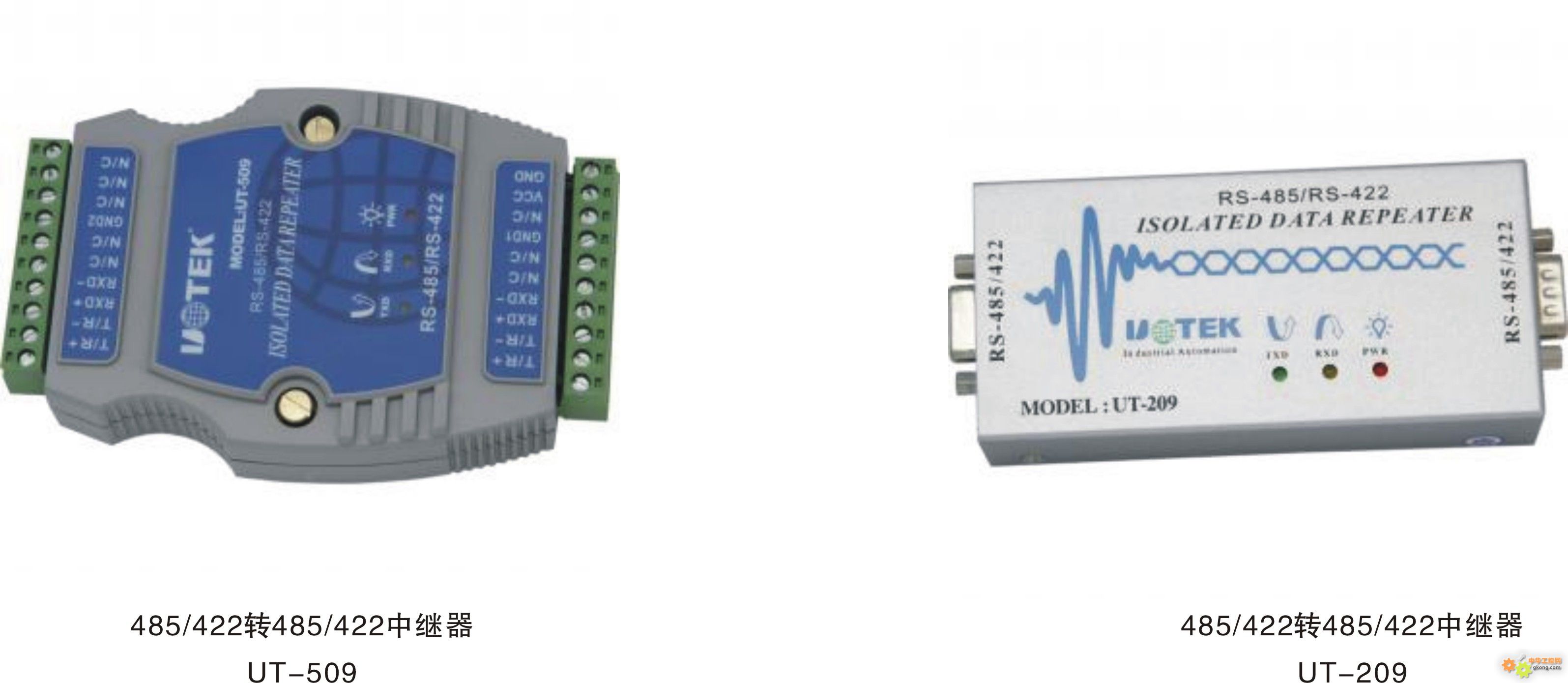

   光电隔离型中继器、兼容RS-422、RS-485标准,能够延长RS-422/RS-485总线网络的通信距离,增加RS-422/RS-485网络设备的个数,内置的光电隔离器及DC/DC隔离模块,能够提供高达2500Vrms的隔离电压,接口两端带有快速的瞬态电压抑制保护器,此保护器被设计用来保护RS-422/RS-485接口,采用当今先进的TVS(TRANSIENT VOLTAGE SUPPRESSOR)瞬态电压抑制器,正常情况下TVS管呈高阻状态,当TVS管两端经受瞬间的高能量冲击时,它能以极高的速度将其两端的阻抗降低,吸收一个大电流,从而把其两端的电压钳制在一个预定的数值上,保护后面的电路元件不因瞬态高压冲击而损坏。此保护器可以有效地抑制闪电(LIGHTNING)和ESD,提供每线600W的雷击浪涌保护功率,以及各种原因在线路上产生的浪涌电压和瞬态过压,并且极小的极间电容保证了RS-422/RS-485接口的高速传输。RS-422、RS-485输入端通过接线柱连接器连接。 RS-422、RS-485输出端通过接线柱连接器连接。转换器内部带有零延时自动收发转换,独有的I/O电路自动控制数据流方向,而不需任何握手信号(如RTS、DTR等),无需跳线设置实现全双工(RS-422) 、半双工(RS-485)模式转换,即插即用。
    光电隔离型中继器(
中继器厂家)可以为点到点、点到多点的通信提供可靠的连接,点到多点每台中继器可允许连接128个RS-422或RS-485接口设备,数据通讯速率300-115.2KBPS,带有电源指示灯及数据流量指示灯可指示故障情况。

■ 兼容TIA/EIA422/485标准
■ 自动发送/接收数据,无需外部的流量控制信号(RTS)
■ 能够延长RS-485/RS-422总线网络的通信距离,大大提高整个RS-485/422网络的可靠性
■ 通信速率:300BPS-115.2KBPS
■ 工作电源:9-30VDC/350mA
■ 两端接口能够连接128个RS-485或RS-422接口设备
■ 通讯距离: 5,000米(9,600BPS)
■ 电源及数据流量指示灯,可检测故障点
■ 工作方式: 异步半双工(RS-485)或异步全双工(RS-422)通用,无需跳线设置
■ 光电隔离加强型(隔离电压2.5KVrms /500VDC绝缘), 专用DC/DC模块,
    两端RS-485/422提供每线600W的防雷、浪涌、+/-15KV ESD保护及防止共地干扰
■ 电气接口:双十位接线端子
■ 传输介质: 双绞线或屏蔽线
■ 外形尺寸:120mmX80mmX25mm
■ 使用环境:-40℃ 到 85℃,相对湿度为5%到95%
■ 适用于一切所使用的通讯软件, 即插即用
■ 支持DOS/WIN95/WIN98/WIN2000/NT/XP Linux等
