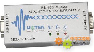

RS485中继器用于延长RS485的传输距离功能外,宇泰科技自主研发出工业级高性能RS485/422到RS485/422光电隔离型中继器,能够延长RS485/422总线网络的通信距离,内置光电隔离器及DC/DC隔离模块,提供2500Vrms的隔离电压实现RS485信号高速光电隔离。RS-85/422两端提供每线600W的防雷、浪涌、+/-15KV ESD保护及防止共地干扰。
    宇泰RS485中继器内部带有零延时自动收发转换, 独有的I/O电路自动控制数据流方向,而不需任何握手信号( 如RTS、DTR等 ),无需跳线设置实现全双工(RS-422) 、半双工(RS-485)模式转换,即插即用。宇泰中继器历经数年数以千计应用方案检验,技术指标优良,是系统集成商,工程商的不二选择。

产品特点:
兼容TIA/EIA422/485标准
自动发送/接收数据,无需外部的流量控制信号(RTS)
能够延长RS-485/RS-422总线网络的通信距离,大大提高整个RS-485/422网络的可靠性
两端接口能够连接128个RS-485或RS-422接口设备
电源及数据流量指示灯,可检测故障点
工作方式: 异步半双工(RS-485)或异步全双工(RS- 422)通用,无需跳线设置
光电隔离加强型(隔离电压2.5KVrms /500VDC绝缘), 专用DC/DC模块,两端RS-485/422提供每线600W的防雷、浪涌、+/-15KV ESD保护及防止共地干扰
性能参数:
通信速率:300BPS-115.2KBPS
通讯距离: 5,000米(9,600BPS)
电气接口:DB9孔型到DB9针型连接器
传输介质: 双绞线或屏蔽线
外形尺寸:113mmX55mmX25mm
使用环境:-40℃ 到 85℃,相对湿度为5%到95%
适用于一切所使用的通讯软件, 即插即用
