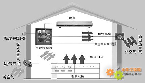

 智能新风系统完美营造高可靠的机房设备运行环境,包括温度、湿度、洁净度。目前,计算机场地系统终年是在恒温恒湿条件下运行的,只有窗户密封才能保证系统温、湿度正常运行。
   然而,机房里的计算机设备要产生大量的热量,而且对环境中的灰尘数量有严格的要求,这些都对空调系统提出了更高的要求。为使机房保持恒定的温度和湿度,需要选用机房专用的精密空调。同时机房还必须补充新风,自然界的新风只有通过新风系统处理后才能进入机房,形成内部循环,并对新风进行过滤,使之达到一定的净化要求.一个合格的新风系统不仅是机房管理人员获得身心健康的需要,更是场地系统温、湿、净化达标获得最佳经济运行的需要,是计算机、通信系统安全可靠运行的基本保证。计算机机房智能新风系统除给机房内工作人员提供足够新风以保证工人的身体健康外,还可使机房内维持一定的正压以防止室外尘埃进入机房,保证机房的清洁度电子计算机机房内温、湿度。
  智能新风系统功能介绍
   进风机六面进风,风量大,能满足大基站机房降温的要求;功率小,噪音小,性能稳定;有多种风量可选,应用范围广,利用三级防尘,防尘效果好,高效三级过滤,在外面采用防尘罩过滤、防尘金属滤网过滤,海绵滤网过滤,防尘防潮,保证过滤空气中的微粒,保证抽进来的空气干净,清洁。维护频率小:维护周期 ≥60天。结构设计人性化,安装方便,外观时尚美观。
