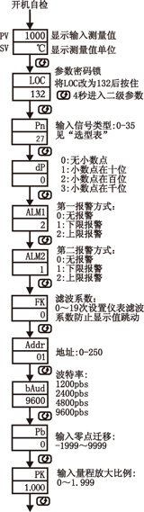

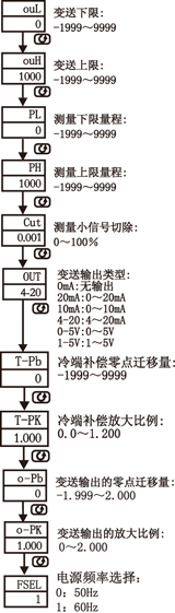

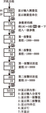

参数功能
   注:以上参数为仪表全部参数,如果不是全功能仪表,则未选功能所对应的参数将不予显示。

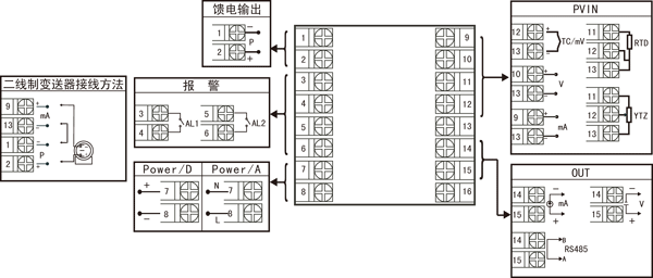

仪表接线图
   规格尺寸为A、B、C、D、E型接线图
   注:横竖式仪表后盖接线端子方向不一样,见示意图1。

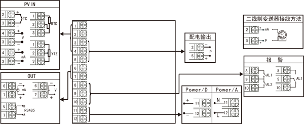

规格尺寸为F型接线图

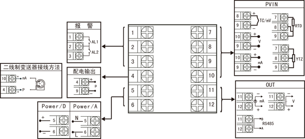

规格尺寸为H型接线图
   ★ 注:上述接线图中在同一组端子标有不同功能的,只能选择其中一种功能。如RS485通讯功能和变送输出功能在同一组OUT接线端子上,只能选择一种。
