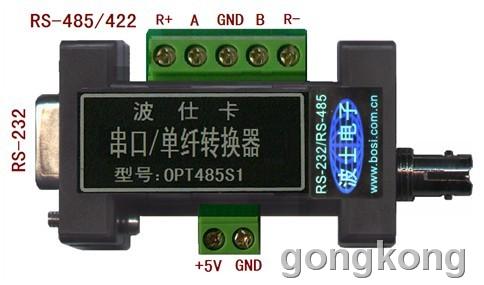

   为适应现场应用的要求,波仕电子4月推出新产品-OPT485S1微型RS-232/485/422/单纤转 换器。该款产品可以实现RS-232、RS-485或RS-422的单纤双向通信转换功能,只有DB-9/DB-9转接盒大小,而且单模多模通用。
 OPT485S1分为T3R5和T5R3两种型号,必须T3R5和T5R3配对使用。
   波仕电子的OPT485S1串口/单纤转换器最高速率115.2Kbps,无需任何初始化设置!独有波仕零延时自动收发转换技术,确保适合所有软件!
