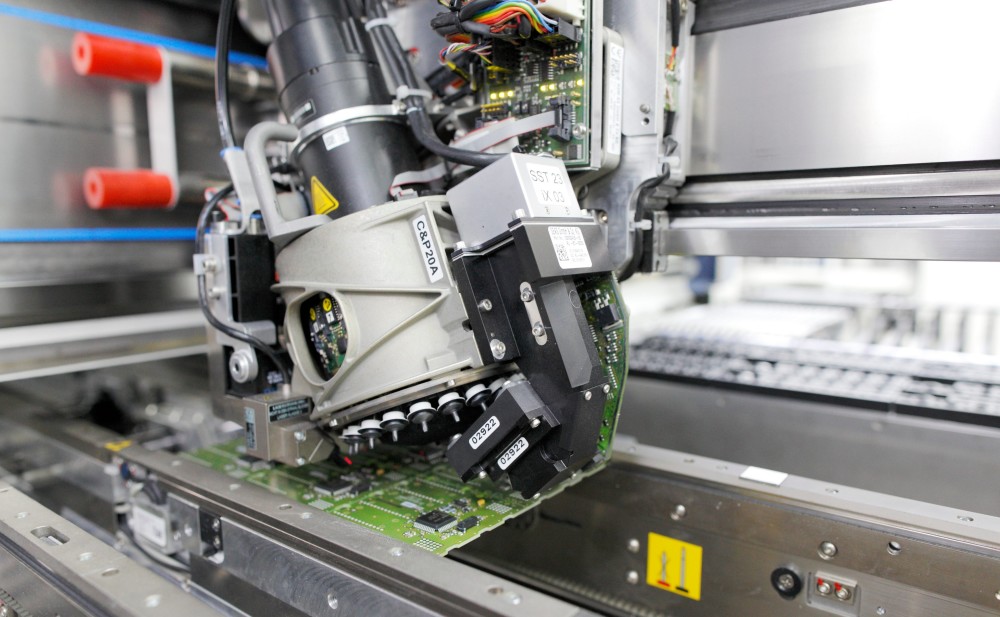

Jochen B nig博士是西门子安贝格电子制造工厂战略数字化部门的负责人。他表示:“利用边缘计算,数据可以在它产生的地点,即在工厂里或机器上,被立即处理。”举例来说,在EWA,这项技术已被应用于为分布式I/O组件生产印刷电路板(PCB)的生产线上。
在过去,生产并未被充分优化,而这既不是因为工厂可用性,也不是由于过程质量。瓶颈存在于PCB生产的最后阶段,即X光检测环节。
只有指甲盖大小的电路板中包含有与功能相关的带有各种连接销的总线连接器。在一项非集成测试中,相关人员要对这些连接销的焊接接头进行X光检测,以查看它们是否能正确地工作。那么,应该花费大约50万欧元再购买一台X光机吗?
另一种方法则是利用人工智能技术。来自传感器的数据经由全集成自动化(TIA)环境被传输至云端。TIA环境包含一个控制器和一台边缘设备。专家对基于人工智能和过程参数的算法进行训练。该算法可以学习过程数据是如何反映焊接接头质量的,并可以对在工厂中的边缘应用里运行的一个模型进行控制。
在PCB的生产过程中,一种由人工智能控制的模型能够提供可靠信息,用来判断相应PCB存在缺陷的可能性。
B nig解释说:“该模型可以预测PCB上的焊接接头是否存在故障。换言之,它可以判断是否需要对PCB进行最后阶段的检测。借助闭环分析,这些数据可以立即反馈到生产中。”

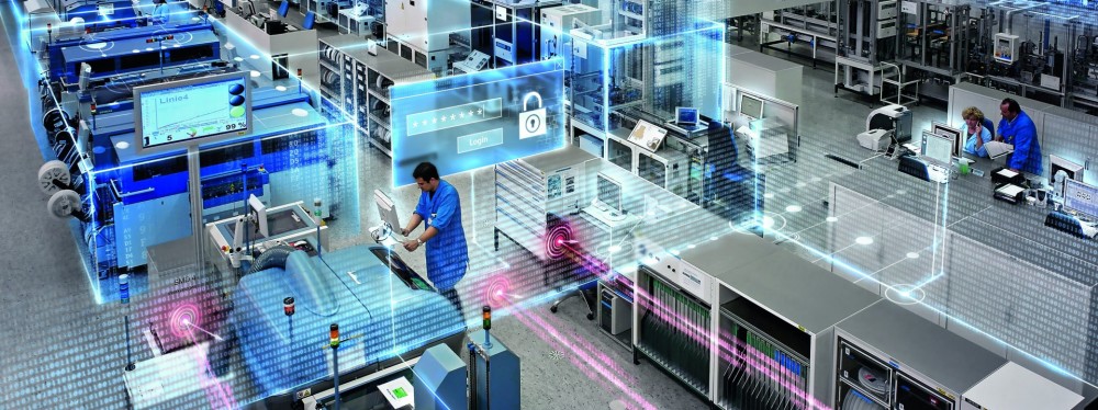

EWA借助定制化的安全解决方案来最大程度地降低网络基础设施遭受网络攻击的风险。
总结一下,在EWA,硬件与软件解决方案、工业通讯、网络安全与服务以最优化的方式相互协调。借助持续稳定、端到端的横向与纵向集成,生产工序实现了无缝衔接。这使EWA成为西门子数字化企业解决方案的典范。这套解决方案将助力西门子与合作伙伴共同迈向数字化转型的未来。
