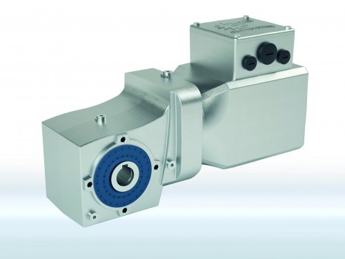

在2019德国纽伦堡工业自动化展览会(SPS 2019)中,诺德传动集团展示了具有更高能效(IE5+)的新型同步电机。该电机不带风扇,表面非常平滑,可与nsd tupH密封面转换系统结合使用,内部物流和冲洗应用的理想产品。
诺德新的IE5+同步电机适用于内部物流和冲洗应用,还可为客户提供与齿轮单元、变频器的系统驱动方案。
这款新一代节能永磁同步电机的损耗比现有的IE4系列要低很多。通风平滑电机在较广的转矩范围内效率可高于IE5等级,适用于在部分负载范围内运行。IE5+电机结构紧凑,能在较小的安装空间内实现较高的功率密度,初期推出的功率为0.25至1.1 kW,连续转矩为1.6至4.8 Nm,速度为0至2,100转/分钟,还能根据NEMA或IEC标准直接安装电机。该电机后续还将逐渐扩展更多尺寸和功率。由于它易于清洁,抗腐蚀和冲洗能力强,因此非常适用于对卫生敏感的恶劣环境。用户还可以选用nsd tupH密封面转换系统、IP69K防护等级或集成机械制动器。集成编码器是标准设备的一部分。诺德提供的这款新型IE5+电机还能与旗下的减速电机和驱动电子设备组成模块化系统,它将于2020年第二季度上市。
具有防腐蚀功能的密封面转换系统
诺德的nsd tupH密封面转换系统可为含冲洗式铸铝外壳的减速电机、表面光滑电机、变频器和电机软启动器提供良好的防腐性能。这些减速电机易于清洁,耐酸碱,甚至可使用高压或含腐蚀性介质的清洁剂进行清洁。无风扇表面光滑电机还能防止细菌传播,运行非常安静。
