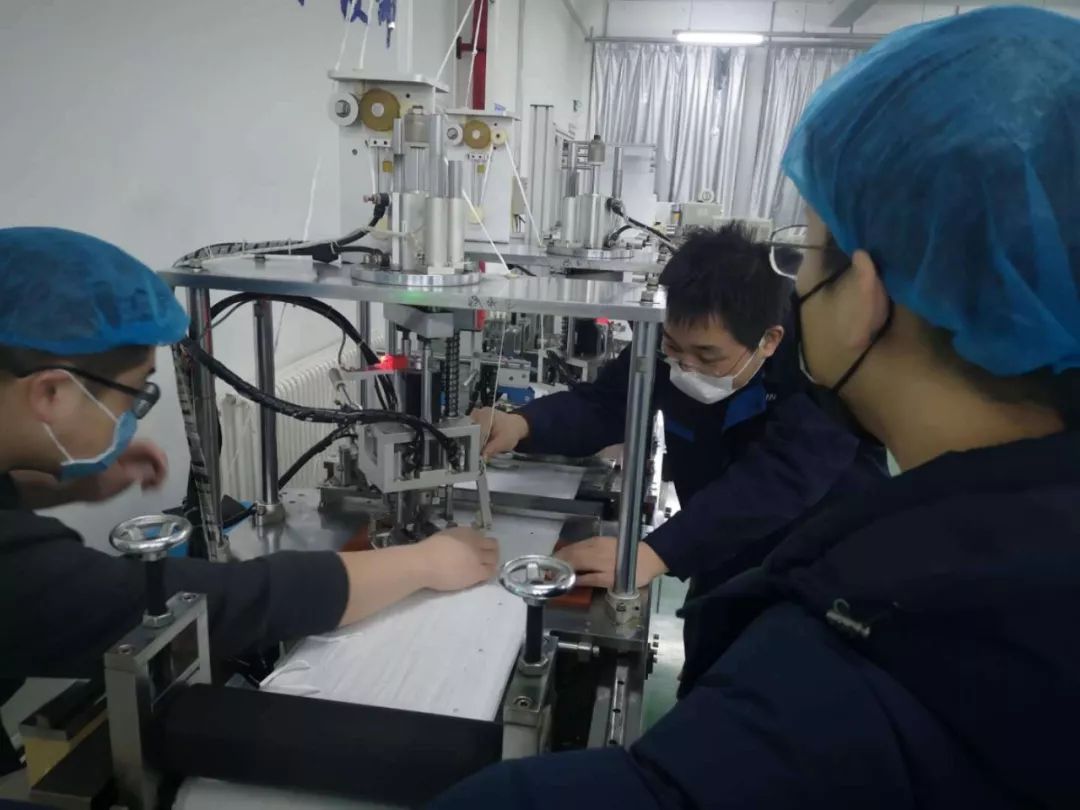

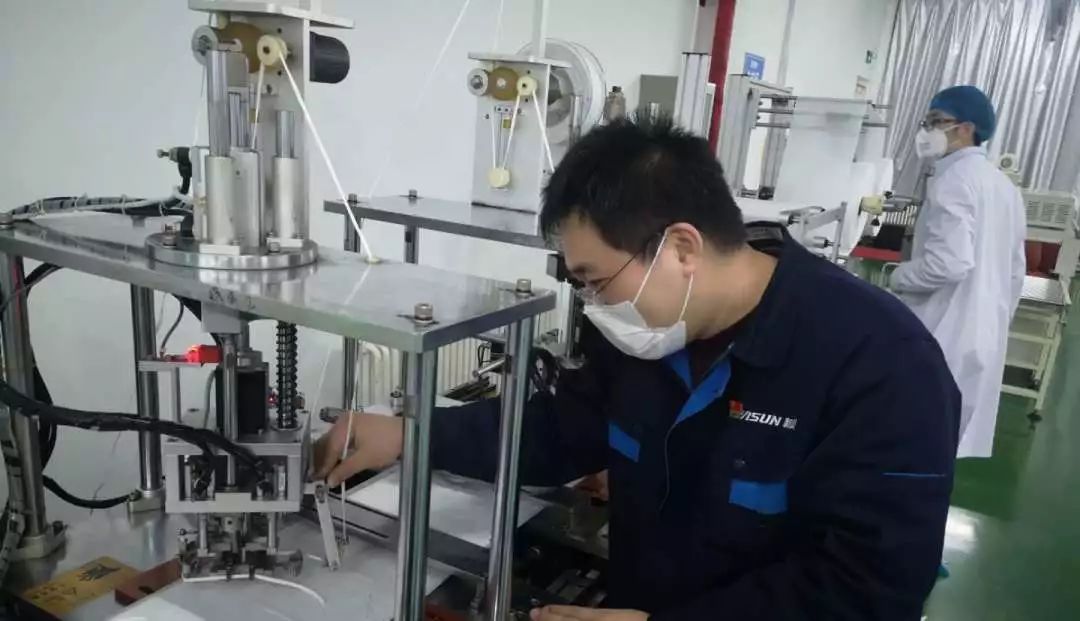

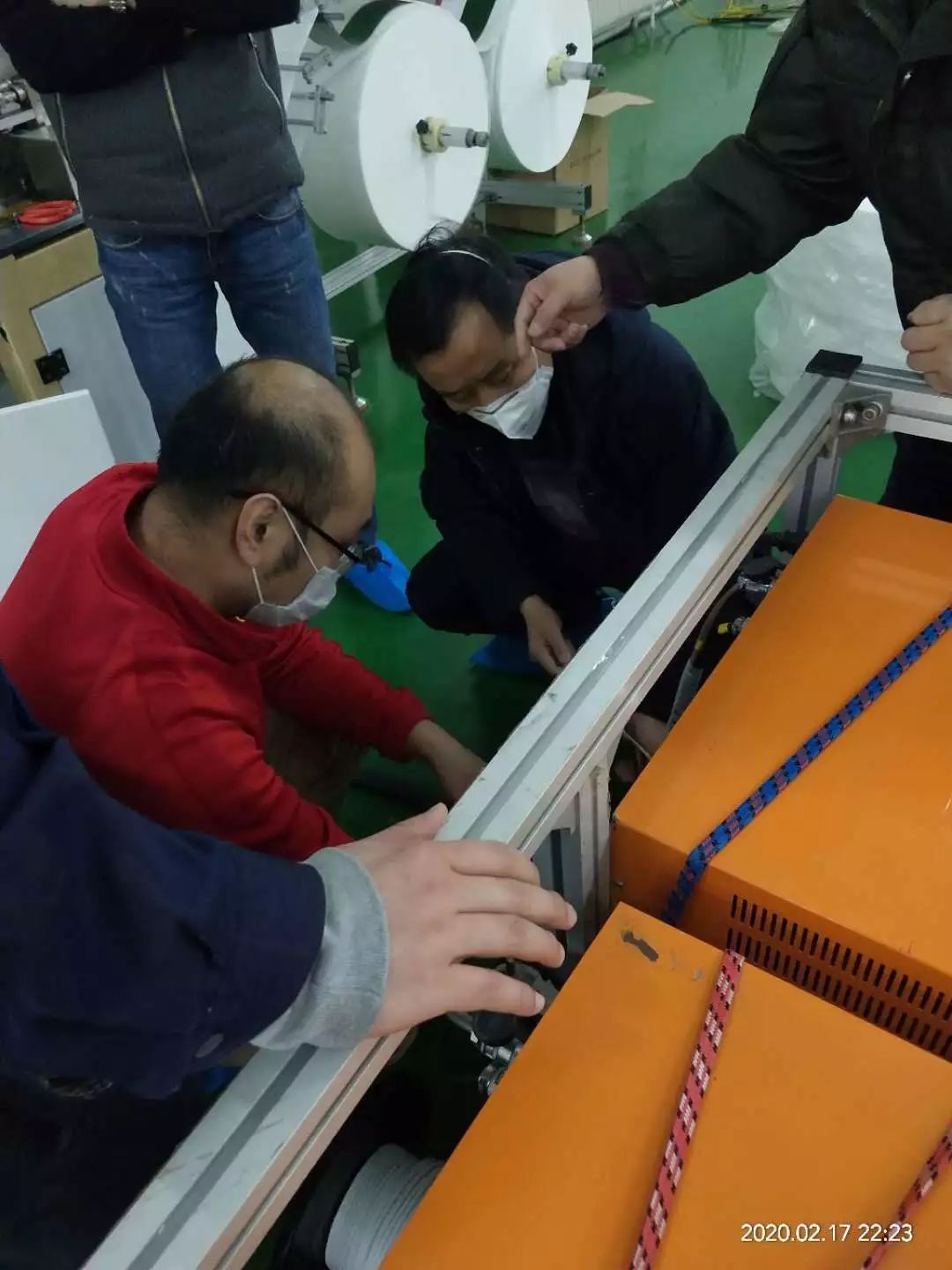

  另一方面,勤勉而有创造性的新松人正在用自己的实际行动诠释着大国重器的使命和责任:某客户现场一台年久失修的N95口罩机无法正常运转,得知客户难题后,新松特种机器人BG技术团队连续奋战24小时,加班加点完成设备调试及维修,口罩机顺利恢复生产能力。但是,由于关键部件老化,成功运行后的设备不久便又出现故障,新松技术团队又连夜赶往用户现场诊断问题,协调更换了零部件。
▲调试现场
  连续奋战了几天的工程师们脸上略带倦容,言语中却充满骄傲和自豪:“N95口罩是目前最短缺的物资,也是医护人员的健康卫士,我们每调试装配好一条生产线,就意味着可以生产更多的口罩。英雄们在前线抵御病毒,我们愿意做他们最坚实的后方保障!”
▲调试现场

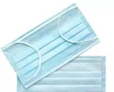

  1 全自动平面型医用外科口罩生产线
  新松全自动平面口罩生产线实现平面口罩的全自动化生产,主要包含卷材上料、折叠压合、鼻梁筋上料、口罩成型、口罩切断、耳带上料及焊接、成品下料等工艺,完成从卷料原材料到口罩成品的整个生产过程。
全自动平面型医用外科口罩生产线
设备外形尺寸 6750mm*4000mm*1900mm
工作电源 220VAC±5%,50Hz
设备功率 9KW
压缩空气 0.5-0.7MPa,经过初级过滤
使用环境 工作温度:10-40°C;湿度:5-38%HR
无可燃性、腐蚀性气体无尘(不低于10万级)
生产节拍 100件/分钟

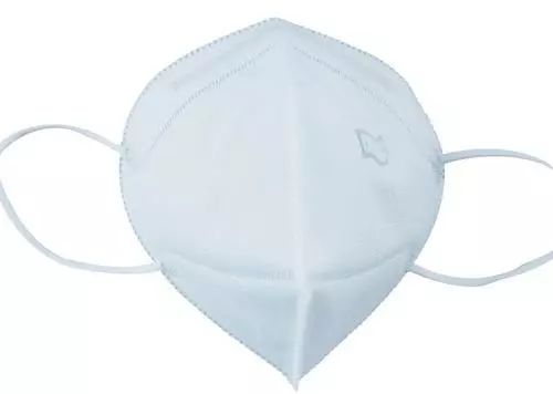

  2 全自动折叠型医用防护口罩生产线
  生产线可实现从无纺布卷料到最终成品口罩的完全自动化。设备单元包括:卷料原材料上料单元、中内层预先送料单元、鼻夹上料单元、口罩轮廓压合焊接单元、喷码单元、耳带上料单元、耳带电焊单元、口罩对折压合单元、切边下料单元等。
全自动折叠型医用防护口罩生产线
设备外形尺寸 7500*1400*2000mm
工作电源 220VAC±5%,50Hz
设备功率 10kw
压缩空气 0.6MPa
设备本体材料 铝合金
生产节拍 35-45 只/分钟
总体总量 约1500kg
