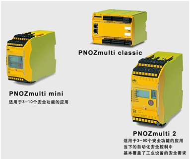

PNOZmulti classic
第一代的PNOZmulti产品
适用于3-30个安全功能的应用
PNOZmulti系列的“全家福”
随着技术的不断进步以及应用场景的细化,皮尔磁又陆续推出了PNOZmulti mini以及PNOZmulti 2系列产品,构成了目前PNOZmulti产品的3大系列。
皮尔磁

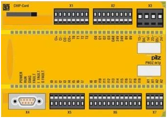

PNOZ multi 的主模块配置有20个安全输入点和4个安全输出点,如果在应用时点数不够,可以通过扩展模块进行扩充。classic系列最多可以向右扩展8个安全输入输出模块,multi 2最多可以向右扩展12个安全输入输出扩展模块,mini系列则最多可向右扩展一个安全继电器输出模块,另外对于实际应用中的安全模拟量、安全编码器信号等,PNOZmulti均可以进行采集,能够为不同安全需求的设备和应用提供多种解决安全方案。

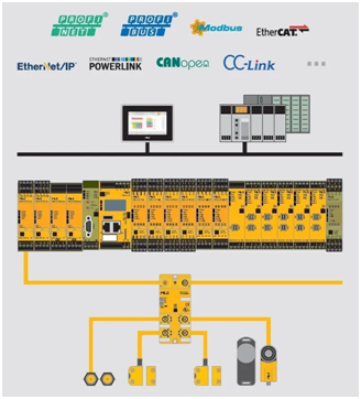

通讯灵活,诊断方便
PNOZ multi产品拥有多种现场总线通讯模块,如Profinet,EtherNet/IP,CC-link等等,覆盖行业内主流控制系统通讯协议的要求,使用起来非常灵活,可以实现安全和标准信号的交互,提高控制系统的完整性。
皮尔磁
在故障诊断方面,multi 2 和multi mini在主模块上都自带显示屏,故障信息可以直观显示,通过PVIS还可以将故障信息直接在设备的控制面板上显示,这也是他们大受欢迎的原因之一。可视化的诊断能够大大减少停机时间,提高设备效率,是用户非常看重的一点。另外multi的故障信息显示还支持多语言版本。
