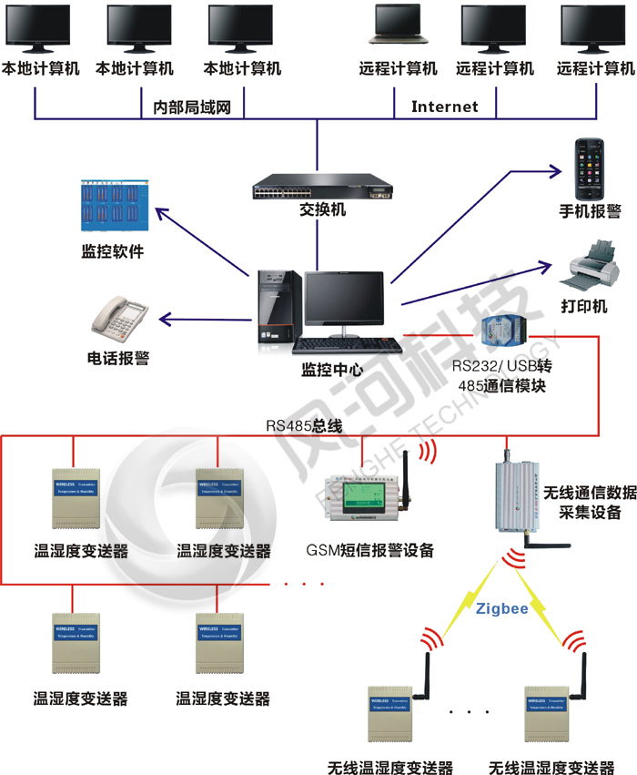

净化车间、厂房温湿度监控系统由监控中心、RS232/ USB转RS485通信模块、温湿度变送器(RS485接口)、无线通信数据采集设备、无线温湿度变送器等组成。分布在各个监测点的温湿度变送器(RS485接口)将采集到的信息进行处理,利用RS485总线将温湿度信息传送给RS232/ USB转485通信模块。另外,无线温湿度变送器将采集到的实时数据通过无线传感器网络(Zigbee)传输到无线通信数据采集设备,无线通信数据采集设备再将接收到的信息传送给RS232/ USB转485通信模块,RS232/ USB转485通信模块最后将所有信息传到监控中心(上位计算机服务器)上进行显示、报警、查询。结构框图如下图所示:
![](/Editor/UploadFiles/learns03/20121222114730557.jpg)
图1 系统结构图

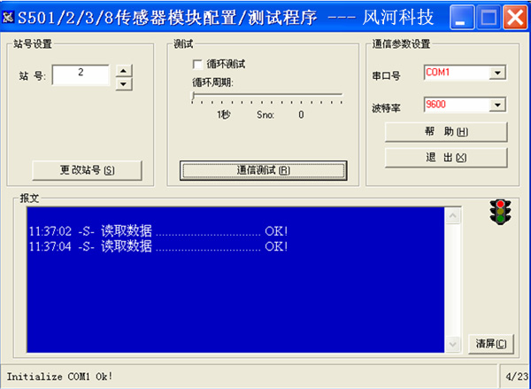

3.2.1.2测试
我们提供的测试程序可对单个模块的功能进行测试,用于调试或排除故障。
![](/Editor/UploadFiles/learns03/20121222114732470.jpg)
图2 测试界面

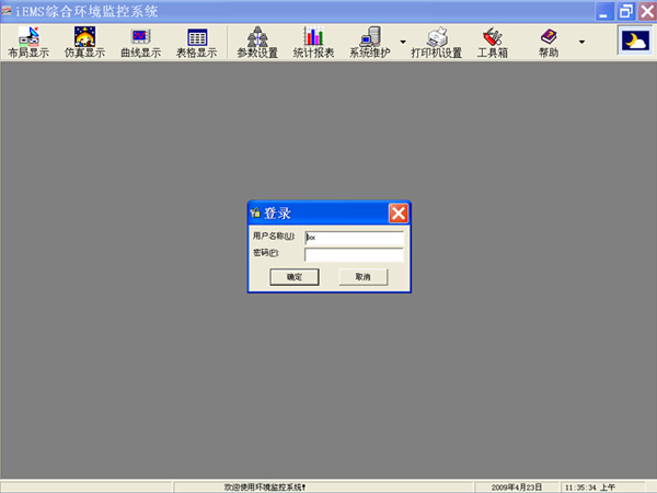

3.2.2.2登录
程序启动后,将弹出"登录"窗口,输入正确的用户名称和密码,方可进入主窗口。 本系统存在两种用户:
系统管理员:具有超级权限,可完成包括数据库备份/恢复,用户管理在内的所有操作。
一般用户:具有普通权限,不能进入数据库备份/恢复和用户管理模块。
![](/Editor/UploadFiles/learns03/20121222114732376.jpg)
图3 用户登录界面
