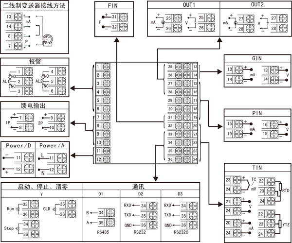

NHR-5600流量积算仪中接线图FIN,GIN,TIN,PIN分别代表什么输入?
福建顺昌虹润精密仪器有限公司
       NHR-5600流量积算仪的接线图中FIN代表流量计脉冲信号输入端,GIN代表流量计线性,差压信号(模拟量)输入,PIN代表压力补偿信号输入,TIN代表温度补偿信号输入。
