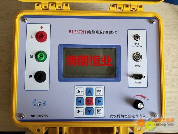

10000V数字式绝缘电阻仪
武汉博朗恒业电气有限公司
BL2672H绝缘电阻测试仪
性能特点
1)采用单片机控制,大屏幕液晶LCD点阵显示,菜单提示操作,性能稳定,属智能化仪表。
2)抗干扰能力强,带载能力强,短路电流约5mA。适合在强电磁干扰环境中测量。
3)有50V、100V、250 V、500V、1.0kV、2.5kV、5.0kV、10.0kV共8个电压输出档。
各档高电压同时可以从零开始连续调节。
4)自动测量R15、R60、R600,自动计算吸收比、极化指数。自动测量环境温度、空气湿度及每次测试的日期与时间。
5)模拟指针与数字显示相结合,形象的表明数据的变化趋势及准确的测量结果。
测量范围最大为0 -10TΩ,自动切换量程。
6)测试时长可设置,测量过程中随时显示测试时间,且每隔15秒蜂鸣器自动鸣叫提示。测量完毕自动泄放高压,高压泄放时间不超过30秒。
7)能掉电保存100组测量结果,并带有RS232串行接口,能与计算机数据通信。
8)具有全面完善的保护功能和人性化的操作方式。如5分钟无任何操作,系统自动蜂鸣提示关机。
技术指标
额定测试电压
50V ~ 10.0KV
短路电流
约5mA
高压显示误差
±( 5%rdg + 1d )
测试电压
(V)
测量范围
测量误差
测试电压
(V)
测量范围
测量误差
0.1M-2G
±( 5%rdg+ 1d )
1000
0.1M-40G
±( 5%rdg+ 1d )
2G-20G
±( 10%rdg+ 1d )
40G-0.4T
±( 10%rdg+ 1d )
20G-100G
±( 20%rdg+ 1d )
0.4T-2T
±( 20%rdg+ 1d )
100
0.1M-4G
±( 5%rdg+ 1d )
2500
0.1M-100G
±( 5%rdg+ 1d )
4G-40G
±( 10%rdg+ 1d )
100G-1T
±( 10%rdg+ 1d )
40G-200G
±( 20%rdg+ 1d )
1T-5T
±( 20%rdg+ 1d )
250
0.1M-10G
±( 5%rdg+ 1d )
5000
0.1M-100G
±( 5%rdg+ 1d )
10G-100G
±( 10%rdg+ 1d )
100G-1T
±( 10%rdg+ 1d )
100G-500G
±( 20%rdg+ 1d )
1T-10T
±( 20%rdg+ 1d )
500
0.1M-20G
±( 5%rdg+ 1d )
10000
0.1M-100G
±( 5%rdg+ 1d )
20G-200G
±( 10%rdg+ 1d )
100G-10T
±( 20%rdg+ 1d )
200G-1T
±( 20%rdg+ 1d )
温度测量误差
≤±0.5℃
湿度测量误差
≤±2%RH
供电电源
12V 锂电池
电池充满使用时间
20小时以上
绝缘电阻(测试线与机壳间)
> 500 MΩ
耐压(测试线与机壳间)
AC10.0kV 50Hz 1min
工作温度与湿度
- 20℃ ~ + 50℃  < 80%RH
主机尺寸重量
320(L)×280(W)×140(H)(mm) 4kg
