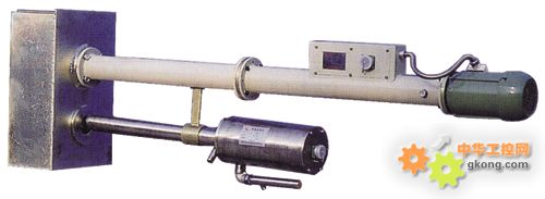

(一)内窥式全炉膛火焰工业电视
KYTVH-NK 型内窥式全炉膛火焰工业电视主要用于各种大中型锅炉内窥监测炉内燃烧工况,让运行人员在集控室内就能观察到炉内燃烧工况及点火、灭火情况,能够及时发现各种危险状况,从而保证锅炉安全运行。本系统由内窥式耐高温探头、电动推进器、空气过滤器控制装置、就地电气控制箱、视频传输电缆、控制电缆、集控室操作器(或由DCS进行控制)及炉墙连接体等组成。
系统特点:
1) 耐高温光学系统由石英和刚玉组成,只需一定量的吹扫风即可正常工作。
2) 屏幕菜单设定、集控室远操控制、图像及推进器的进退。
3) 水平安装、大视场角探头,可以适用于各种规格锅炉。
4) 系统设置自动进退保护装置在冷却风失压时能自动退出炉膛。
5) 探头采用悬挂式安装,便于维护和维修。
