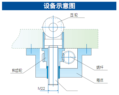

改进前的设备如图一所示,主要采用手动方式进行动力传动和定位。
其机构的工作原理是:在蜗杆的一端装有手轮,转动手轮带动蜗杆转动,再由蜗杆带动斜齿轮,该斜齿轮在轴向上下两端被限制住,只能作旋转运动,且同螺母联为一体,通过斜齿轮和螺母的旋转运动,带动直径为M22mm的升降杆作上升或下降的直线运动。运动到要求的工艺位置后,升降杆就停止不动了,压药动作开始进行,压药运行期间,压轮的最大压力为1吨,而当压药品种需要更换时,再手动调节升降杆上升或向下做直线运动到另一工位。
从运动机理上分析,该机构设计合理,能满足使用要求,但不足之处也非常明显:

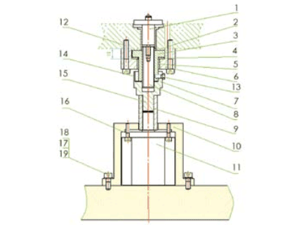

针对客户的改进要求,作出了如图2所示的结构改进:摈弃手动操作装置,改为完全自动化操作和控制的装置,同时实现更精确的定位要求。改进后通过伺服电机11带动连接件15,再通过键与螺母3的连接,带动螺母旋转,螺母沿轴向被限位,不能作直线运动,从而带动滚珠丝杠8作直线运动。进而达到调节滚轮与压板的间隙,控制药片厚薄的目的。
以上结构的优点非常明显:
(1)通过伺服电机带动滚珠丝杠运动,代替手动摇轮,操作简单方便,自动化程度得到提升。
(2)通过选用高精度滚珠丝杠,达到更高的传动精度。
(3)应对不同的药片,可比较快捷地达到生产要求,柔性化得到加强。
我们综合考虑了负载情况、精度要求、工作行程等因素,最终选择型号R25-5T4-FSI-183-183-C4的丝杆,实际运行情况完全满足设计要求,得到了客户的高度认可!

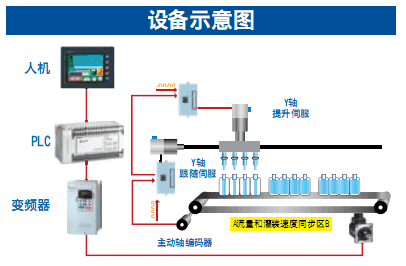

伺服灌装同步生产线主要分为送瓶轴拖链、水平跟踪轴(X轴)和垂直跟踪轴(Y轴)3部分。由安装在送瓶拖链上的高分辨率编码器提供伺服系统的命令,通过精密丝杆分别控制X轴和Y轴的位移。工作时,X轴水平轴跟踪伺服驱动灌装喷嘴作前后运动,这个过程分为同步区间和高速返回区间,其中同步区间速度和送料拖链速度保持一致。在同步区域内,Y轴伺服驱动插针到瓶内完成灌装,然后提升离开瓶内,此时同步区结束,X轴高速返回到原点。Y轴垂直轴提升伺服则驱动灌装喷嘴作上下运动,分为快速插入和慢速返回区间。要求插针先以较高速度快速插入40mm的距离,并在瓶底停留一段时间,然后根据灌液流量慢速提升,并保证任何情况下针管都不接触灌装液面。
