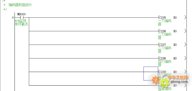

设备要求能手动调节每组滚筒的位置,每组滚筒使用编码器定位测量,PLC高速计数收集脉冲数计算出实时的滚筒位置,手动调节好后可以将当前位置保存至配方,下次调用时滚筒能方便快捷的转到指定的位置。

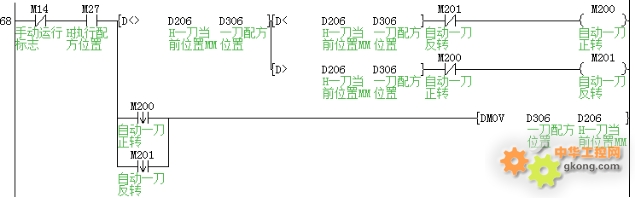

客户手动设置脉冲量,程序自动计算并显示刀具滚筒实时位置。
使用配方功能永久保存在触摸屏的flash上,调用方便,维控HMI强大的配方功能最大支持50组,1000个成分。
配方下载完毕后,每组滚筒会按照配方给定的数据,自动到位。
支持六路高速脉冲输入,实时测量滚筒位置。前2路硬件计数器,同时输入各200K的脉冲;
软件计数分别可同时输入各100K的脉冲;后4路软件计数,分别可同时输入各10K的脉冲频率。

1、该设备主要是通过在三相异步电机上加装编码器反馈的脉冲数定位
2、程序中到了配方、高速脉冲输入、浮点计算等功能与指令。经过时间验证维控产品运行可靠、稳定,值得信赖。
