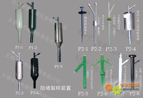

防堵风压取样器PFD-型系列防堵风压取样器(碳钢和不锈钢)锅炉的风道,烟道,炉膛等取压口,由于管道中含有一定的粉尘,所以经常发生堵塞,堵塞后必须用鼓风机或其他气源吹除,劳动强度很大,我厂开发生产的PFD-型系列防堵风压取样器是根据旋风分离器的原理制成。
二、产品原理:
根据气体流动原则,受到阻挡冲击,使含在空气中其比重大于空气的杂质,细小颗粒下沉,向上流出的空气得以净化,避免堵塞管道。得到的净化气体可以被风压表获得正确的测量,以致达到防堵风压采样的目的。
三、产品特点:
PFD-型系列防堵风压取样器经全国电厂长期使用证明,在制粘和输粉(煤粉)系统及炉膛的风压和差压测量,可以做到高粘度、低流动性、强腐蚀性的风粉混合物测量不发生堵塞。
不需要气源,不存在系统复杂,安装工作量大的问题。
不需要耗能,不需要维护,无任何附加测量误差。
该装置是一种能自清灰防堵测量装置,可节省大量的清灰劳动力。
结构新颖,构造简明,价格低廉。
使用方便,特别是积聚在斜管端的粉灰,只要用手拧下螺母既能自行吹除排出粉灰。
不需要耗能,不需要维护。
除了具有常规的风压采样装置的优点以外,测量动压,测量静压,都可以选择自清灰防堵功能。
三层防堵结构有碳钢和不锈钢之分,不锈钢结构大大提高了产品的使用寿命。
四、安装要求:
防堵风压取样器的安装要求:取样器必须垂直安装在工艺管道或设备上。有困难时请接长取样管,接长管采用11/2 煤气管,接长管与水平面的夹角应大于或等于60°取样器本身仍需垂直安装。在有条件下,用1/2煤气管垂直接长引出管300mm后再用φ14×2无缝钢管应至仪表。
