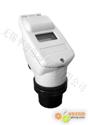

产品名称: UL50系列超声波液位计
型  号: UL50
一、选型要点:
一体机适合安装在容易观察和操作方便场合.如果是测量强腐蚀性液体的液位,最好选用分体机或者一体分离机.
二、主要参数及功能:
电 源: 24VDC
信号输出: 4~20mA.(TD2000B3可以选232、485任何一种).
控制输出: TD2000B3可选编程1组2路继电器。
发射功率: 其中:TD2000B3(三线制) 0~20m中的任何段
TD2000B(两线制) 0~20m.
盲 区: 0.5~1.00m(盲区的大小和发射功率成正比).
发射全角: 6°~10°(发射角的大小和发射功率成正比)
分 辩 率: 量程≤10m: 1mm. 量程≥10m: 10mm.
防 护: 室外和比较潮湿的场合的安装必须加装防护罩.
精 度: 0.5%.
环境温度: -15~+55℃.
显示方式: 其中〔TD2000B3:6位LCD; TD2000B:6位LCD〕.
外形尺寸: 200(高)×86(宽)×135(深)
安装形式: 开孔罗母安装(或自行加装法兰).
罗纹规格: 非标M66×2
开孔尺寸: φ68~70mm
外壳材料: ABS工程塑料.
一体式超声波液(物)位仪外型尺寸
量程
尺寸A
尺寸B
尺寸C
5米(液位)
216mm
M58x2
64mm
10米(液位)
216mm
M70x2
64mm
15米(液位)
237mm
M70x2
85mm
20米(液位)
237mm
M70x2
85mm
