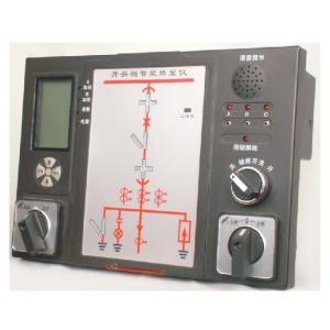

1、产品概述
全新概念的开关柜智能操控装置。 产品功能强大,使用于3-35KV 户内开关柜,中置柜、手车柜、固定柜、环网柜等多种开关柜。具有动态一次模拟图、高压带电显示、自动加热除湿数值显示及控制、断路器分合状态指示、储能指示、接地开关状态指示、小车位置指示、分合闸回路完好指示、人体感应带电提示及柜内照明、触头/电缆搭接头无线测温功能、语音防误提示等功能,可取代现有的一次回路模拟图、带电显示器、自动加热除湿控制器、断路器分合按钮等。并且具有RS485通讯接口,能够使开关柜进一步,智能化,网络化,数字化。方便广大用户使用与操作。

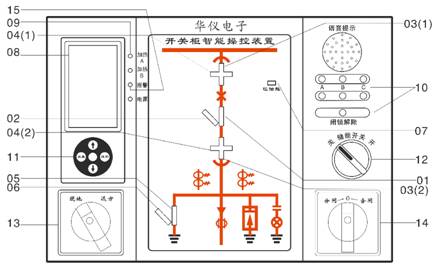

3、模拟显示部分
01断路器合指示
02断路器分指示
03(1)03(2)工作位置指示
04(1)04(2)试验位置指示
05接地开关合指示
06接地开关分指示
07储能指示
08温湿度设置及数字显示
09加热报警指示
10带电显示及闭锁
11操作键盘
12储能旋钮
13远方/就地转换开关
14/合闸转换开关
15液晶显示界面
31断路器状态显示
断路器合闸并且分闸回路完好时,红色01模拟条发光;
断路器分闸并且合闸回路完好时,绿色02模拟条发光;
32手车位置显示
无源触点输入, 工作位置触点闭合时,红色03①、03②垂直模拟条发光,显示断路器位于工作位置。试验位置触点闭合时,绿色04①、04②水平模拟条发光,显示断路器位于试验位置。手车位于试验位置与工作位置之间时,发光条03①、03②、和04①、04②同时闪烁。手车移出开关柜时,红色03①、03②和绿色04①、04②发光条均不发光,表示手车已断电。
33接地开关位置显示
无源接点输入闭合,红色05 垂直模拟条发光,显示接地开关合闸。无源接点输入断开,绿色06 水平模拟条发光,显示接地开关分闸。
34弹簧储能显示
    无源触点闭合,黄色07 指示发光,显示断路器已储能。
