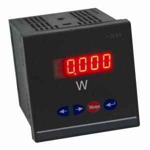

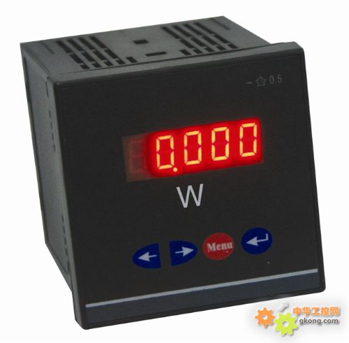

一、        概述
1、  显示倍率、通讯地址、波特率等通过面板上按钮可任意设置,使用非常灵活方便。
2、  可选择被测量值的变送输出,输出为4—20mA0—5V4—12—20mA等可选。
3、  RS-485数字接口,采用标准MODBUS-RTU协议,具备字通讯和字节通讯方式,自带上位机测试软件。
4、  使用范围广、组合功能强。
5、  具有上下限报警功能,上下限报警允许设定功能,用户可以灵活组合使用以实现某些控制功能。
6、  数字校零、数字校调,精度高,性价比极高。
二、        通用技术指标
精度等级:显示精度:0.5%   0.2%
显示:四位LED  另加符号位
量程:AC1A  AC5A  DC20mAAC100V AC220V  AC380V  DC75mV等,特殊量程可定做
工作频率:50/60HZ
工作电源:AC220VDC220VAC110VDC110V(由客户指定)
功耗:小于3VA
平均无故障工作时间:大于50000H
工作条件:环境温度:-1055℃ 相对温度小于93% 海拔小于2500
报警输出口:端子COM-NC为常闭触点  端子COM-NO 常开触点
通讯接口:端子GND485地线,端子A485+  端子B485-
三、        外形及接线图(具体以实物为准)
四、        编程说明
       仪表共设四个按键,分别为 ←” “ →” “ MENU
        “←”键:左移键,对菜单进行左移动选择,或是对所设定数字进行减功能,在设定大数据时持续按该键可实现快速减功能。
        “→”键:右移键,对菜单进行右移动选择,或是对所设定数字进行加功能,在设定大数据时持续按该键可实现快速加功能。
        MENU”键:编程键,用此键可进入编程菜单,或是跳回上一级菜单,忽略操作。
              键:确认键,用于进入下一层菜单或操作确认。
仪表参数设定说明:
       该仪表采用四键制设定输入,用“MENU”键进入编程菜单前,须输入编程密码“0001”,仪表共有13项设定功能。依次用“←” →”键来选择所需操作的菜单,用    键进入设定,当完成所有设定时,按“MENU”键,屏幕提示“SA-Y”,按“MENU”放弃保存,按   键保存数据并退出。所有设定参数说明如下(举例如下:100A/5A 变送输入4-20mA,显示上限200 报警低限10%满量程,报警高限110%满量程,485地址为02,通讯方式为byte 波特率为9600):
编程字符对照表
注:1、三相功率表中,另还有一菜单“BSDA”为对应20mA输出时的二次侧功率值(不含变比的功率值)。
       2、三相功率表中,报警低限和报警高限中数据,为二侧次实际功率报警值。在正常工作时,报警数据为该报警低限(高限)数据乘以变比值。
